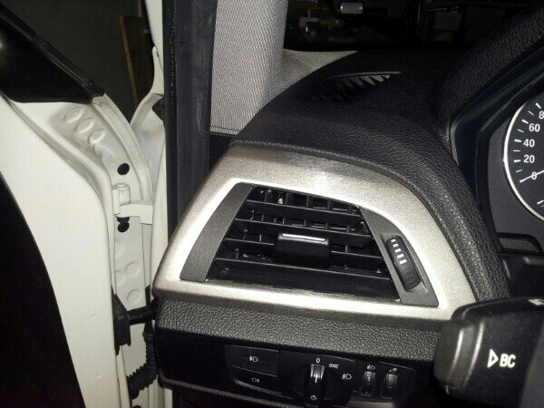

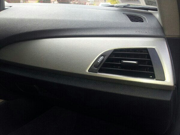

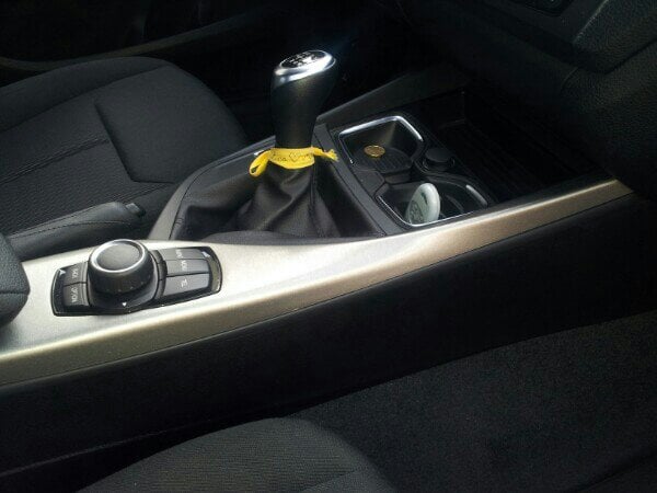

    Ciao! Io ho wrappato le modanature della mia f20 con la pellicola 3m BR202 Brushed Steel! Ecco alcune foto del risultato, cambia tantissimo colore con il sole!
    Te la consiglio! ;-) con 146 euro ho fatto tutto, il prezzo era per la pellicola in pronta consegna! Potrebbe stare bene anche sulla tua f30! :-)

    Allora potrebbe star bene anche il grigio scuro verniciato :wink: mi sembra un ottima idea la tua!
    Ciao! Grazie:wink: andrebbero viste dal vivo, alla luce del sole brillano e diventano quasi metallizzate! Mi piaceva tantissimo l'effetto "spazzolato" tipo quello della versione M-Sport! Però lo volevo più scuro in quanto con la stessa pellicola di una tonalità più chiara era troppo vistosa e prendeva negli occhi con il sole contro!
