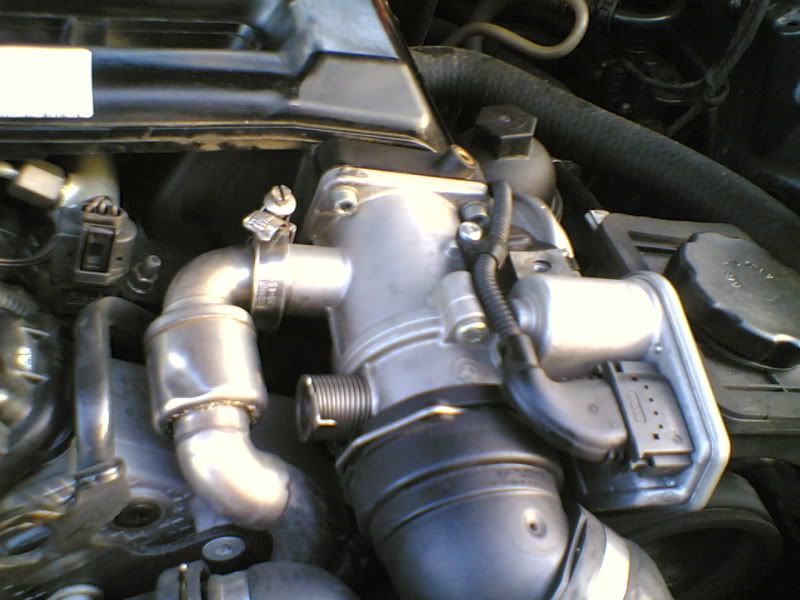

    Oggi non avendo un cxxxo da fare mi son smontato il faro per sostiruire la lampadina (a giorni un bel reportage dello smontaggio, visto che per e60-61 pare non ci sia =D>)......mi è avanzato un bel po di tempo ed ho pensato bene di darmi una controllatina all'egr e nel caso pulirla.
    Che dire, pensiero svanito dopo essermi reso conto dell'impossibilità di smontarla :bad-words::bad-words::bad-words:....sono solo riuscito a svitare i due bulloni esagonali e nient'altro....poco accessibili gli altri bulloni sotto ](*,)
    Qualcuno di voi l'ha già fatto? Se si, come l'avete smontata? Da dove avete iniziato?

    per i bulloni con una chiave a T lunga si tiesce bene.. ma prima di smontarla sfila il collettore dell' interculer e vedi se è il caso di smontarla..

    ok, sfilo il tubo e giro la farfalla per vedere direttamente nell'egr :wink:

    German non penserari mica di smontarla con la classica brugola a L èèèhh?:lol:

    infatti [​IMG]

    Fra ma la finisci di smanettare vicino sta povera macchina....:mrgreen::mrgreen::mrgreen:
    Assicurati prima di staccare la presa della egr ke il quadro sia spento altrimenti ti rimane l'anomalia in diagnosi....:wink:
