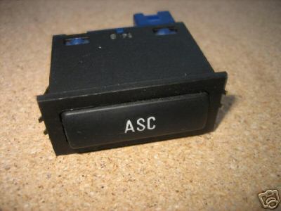

    Non ho ben capito quale tipo di pulsanti hai , in ogni caso :
    se hai questo tipo di pulsantiera :
    Allora non puoi aggiungere pulsanti ma devi cambiare tutta la pulsantiera trovando quella che abbia i tasti che ti servono e poi chiaramente per usarli si deve risalire ai pin associati al tasto relativo
    Se invece hai questa pulsantiera :
    In questo caso sono disponibili i singoli tasti da inserire dentro le aperture presenti nella consolle centrale come da foto :
    I tasti li trovi in concessionaria , personalmente ho visto oltre al classico asc/dsc anche quelli per i sedili elettrici e un altro che credo sia hi-fi .
    http://www.realoem.com/bmw/showparts.do?model=ER91&mospid=47642&btnr=61_1059&hg=61&fg=35
    Chiaramente se si ha la consolle con i singoli tasti e si vuol montare la pulsantiera in foto 1 e 2 bisogna cambiare anche tutta la consolle . Infatti quella per i singoli pulsanti come da foto ha 5 scomparti mentre l'altra è completamente aperta come da foto

    i tasti ( o almeno uno ... ) li ha comunque in ogni caso sia con o senza navi , infatti dice di avere il dsc + quello "per le discese" . Si tratta solo di capire quale delle due tipologie di consolle abbia , nel senso se si tratta di quella con pulsanti singoli o in blocco unico.
    In base a questo poi come dicevo si tratta di trovare la soluzione o di aggiungere il pulsante supplementere che gli serve o di cambiare la pulsantiera in "blocco unico" .
    Infatti anche le pulsantiere uniche possono essere o solo con dsc + qualcosa oppure in diverse configurazioni come ad esempio dsc+sedili+rdc oppure dsc+sedili+rdc+hifi+sport ecc ecc
    La mia ad esempio ha dsc + sedili + rdc
