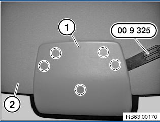

    Qualcuno sa come si smonta la plafoniera interna dello stop? ci si è infilata una vespa chissà come e vorrei toglierla......

    È ad incastro, devi infilare sotto un attrezzo in plastica o le dita e tirare per staccare le cinque clip

    perfetto grazie mille!
