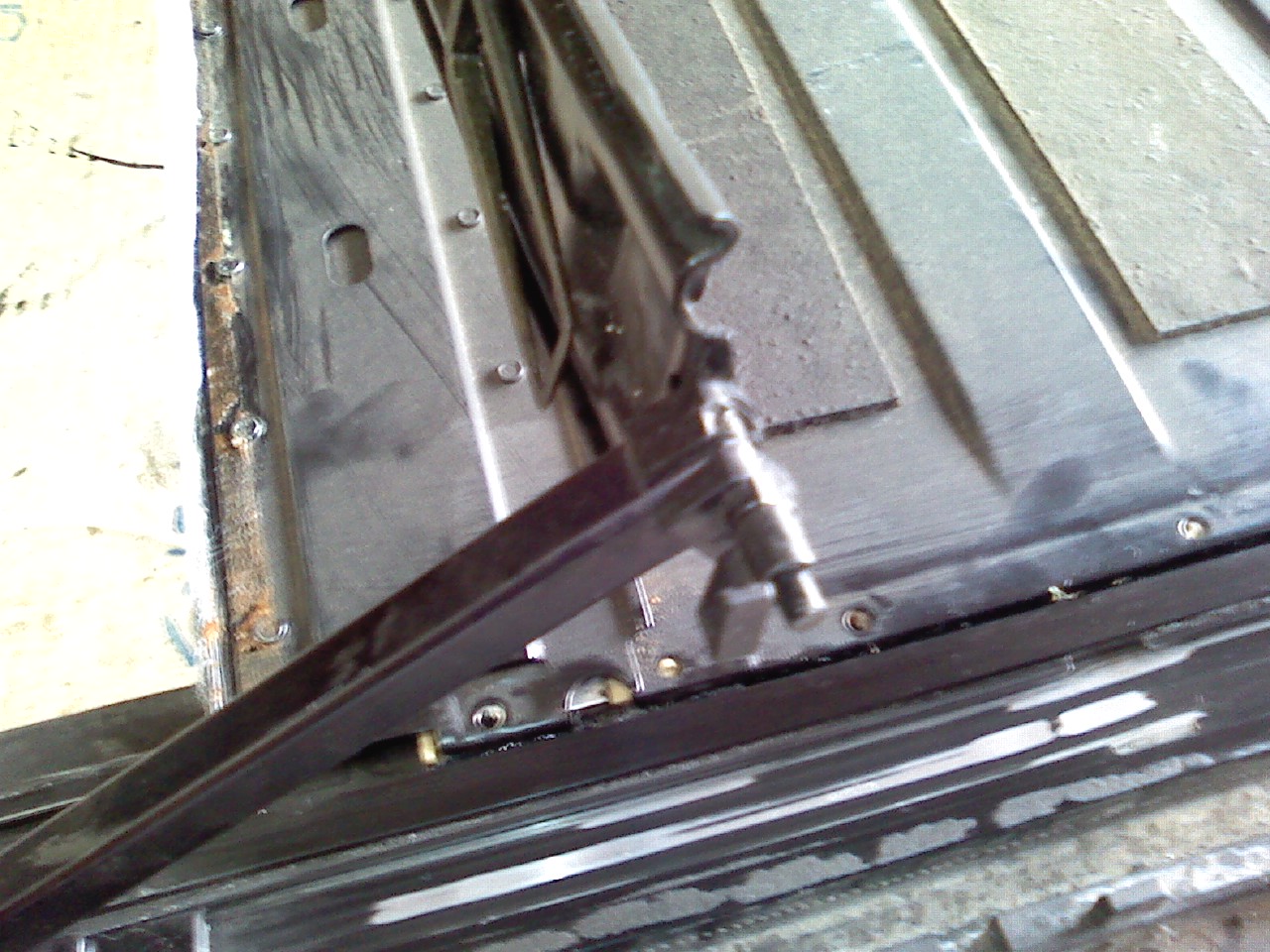

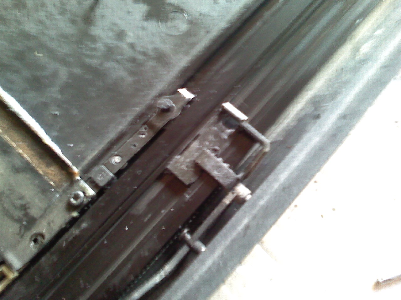

    dal mio reportorio ho trovato:
    il fermo e le astine,potrebbe schiarirti le idee[​IMG][​IMG][​IMG][​IMG]
