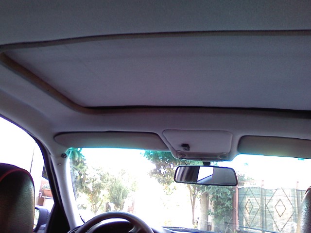

    bmw 320 i e36
    visto che ci sei fai come me,rivesti pure i montanti,cosi non hai differenze di colore,e togli quel grigio ingiallito,tanto non ci vuol nulla e fai un bel servizio

    bmw 320 i e36
    giusto per farti un idea,dai un'occhiata
    [​IMG][​IMG]

    Niente male, bravo=D>
    Il tettuccio comunque deve essere una bella rogna facendo questo lavoro...
