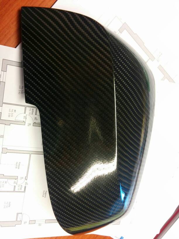

    Ho provato a toglierli in entrambi i modi ma quello del video é risultato il migliore in quanto con il metodo del tirare, ho rotto un gancetto....[​IMG]

    Nisba....Le ho pellicolate con 26€ ;) /emoticons/wink@2x.png 2x" width="20" height="20">...e me ne é avanzata la metà!

    Sono venute molto bene a vedere dalla foto... Sai se sono rimovibili?

    smontare calotte specchietti f20/21
    Il risultato per essere la mia prima volta, é stato molto soddisfacente....però le "sassate" rimangono visibili purtroppo anche dopo aver wrappato!
    Un domani, in caso di danneggiamento della pellicola oppure se si vuol ritornare allo stato di prima, la pellicola si toglie senza problemi tirando.
