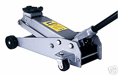

    no era alzata solo a sinistra! probabilmente è stato questo allora...dovrei metterla sui cavalletti, solo che avendo un cric abbastanza granda non riesco a far stare vicini cavalletto e cric....quello originale bmw invece si incastra perfettamente nella gomma e non lascia spazi per mettere il cavalletto

    se hai un cric grande no riesci a sollevarla da un altro punto ...lasciando libero il posto per il cavalletto?

    hai un cric grosso come quello dei meccanici..?
