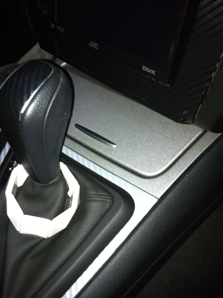

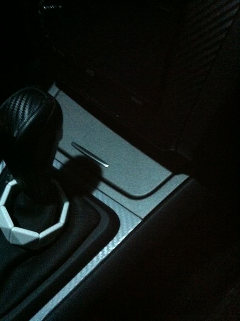

    Salve a tutti,
    Ho un piccolo problema, sto rivestendo alcune parti della mia 1er in fibra di carbonio, mi sono imbattuto su ina modanatura interna che non riesco a smontare...ecco la foto [​IMG] [​IMG]
    Cone potete vedere la cornice attorno alla leva cambio e stata gia fatta. Non riesco a smontare laltro pezzo di cornice e il posacenere... Qualkuno mi puo aiutare x favore sto impazzendo
    Grazie mille

    pellicola senza smontare nulla, aiutati con delle spatole per arrivare in fondo...

    Io 4 anni fa l'ho smontato, per montare tute le modanature in vero carbonio, ma devo dirti che è un lavorone. In pratica devi smontare il tunnel. Se non ricordo male ci sono 2 viti ai lati davanti e delle viti nel posteriore dove è agganciato il bracciolo.
    Buon lavoro!!
