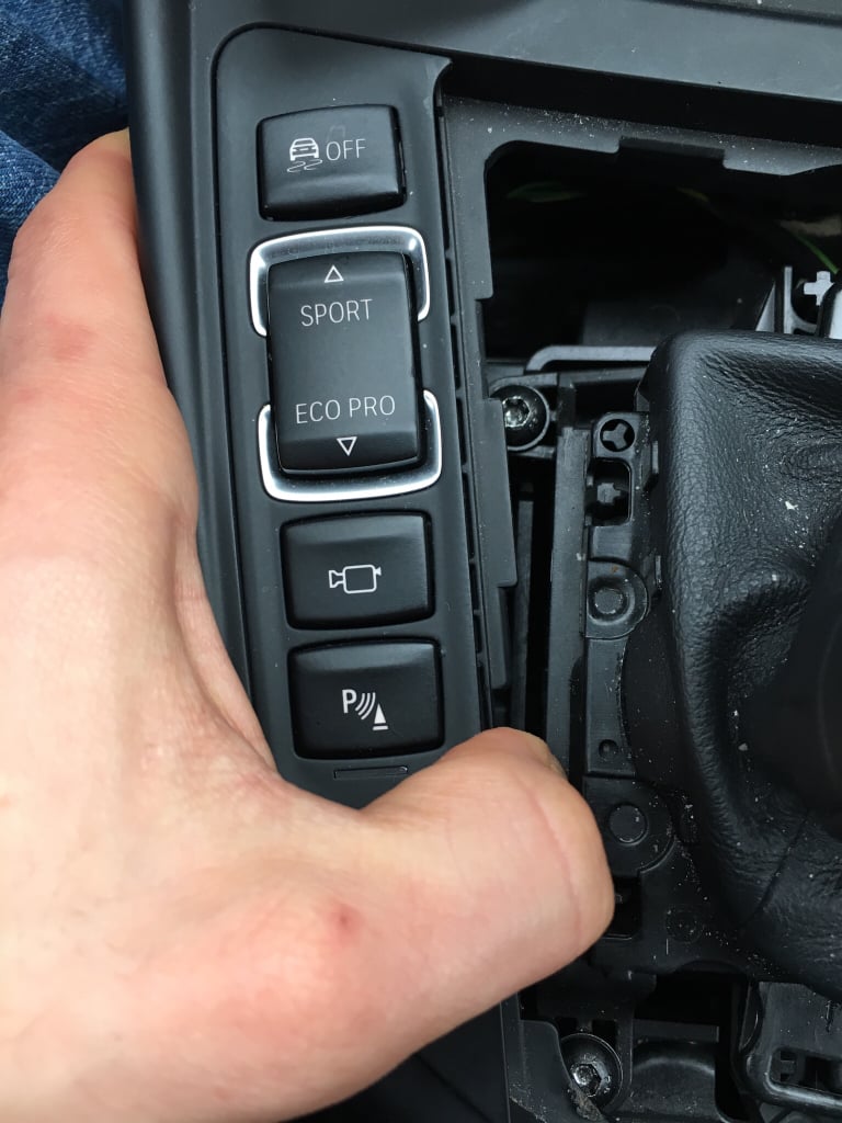

    Uguale, solo che nella f20 devi prima togliere la pulsantiera con i vari "eco pro/sport", poi sviti 2 torx e togli il telaio in plastica sopra, perché uno degli angoli della struttura del cambio sta proprio sotto al telaietto...

    levo la pulsantiera ( come si fa? Si solleva a forza? ) e poi svito le viti e poi viene su tutta la plastica scura?

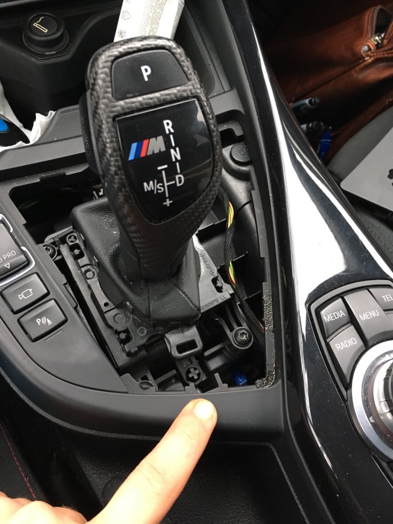

    Smontaggio leva cambio automatico bmw F20

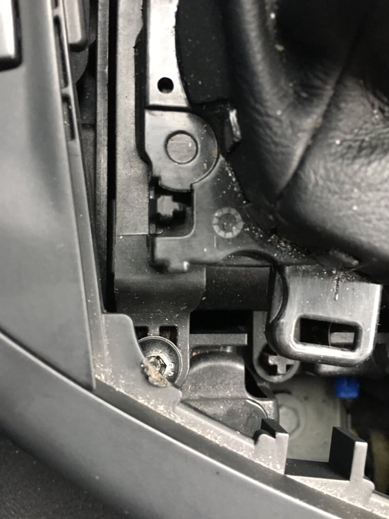

    Con cacciavitino a taglio allarghi leggermente la plastica in corrispondenza dei fermi in plastica, il telaietto da togliere è quello indicato nella seconda foto, modanatura idrive conviene toglierla... è questa là torx rognosa:

    Ultima domanda
    Non ho capito dove sono i fermi in plastica
    La modanatura come si leva? Semplice tirare?

    Inserisci il cacciavite a taglio sul lato dove ho il pollice in foto, deve essere tra la sede e la pulsantiera, allargando la prima riesci a togliere la seconda... modanature si, tira e basta... aiutati von atteezzi in plastica piuttosto che una qualsiasi scheda "bancomat" [emoji6]

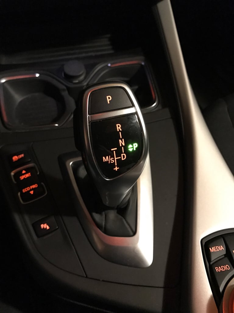

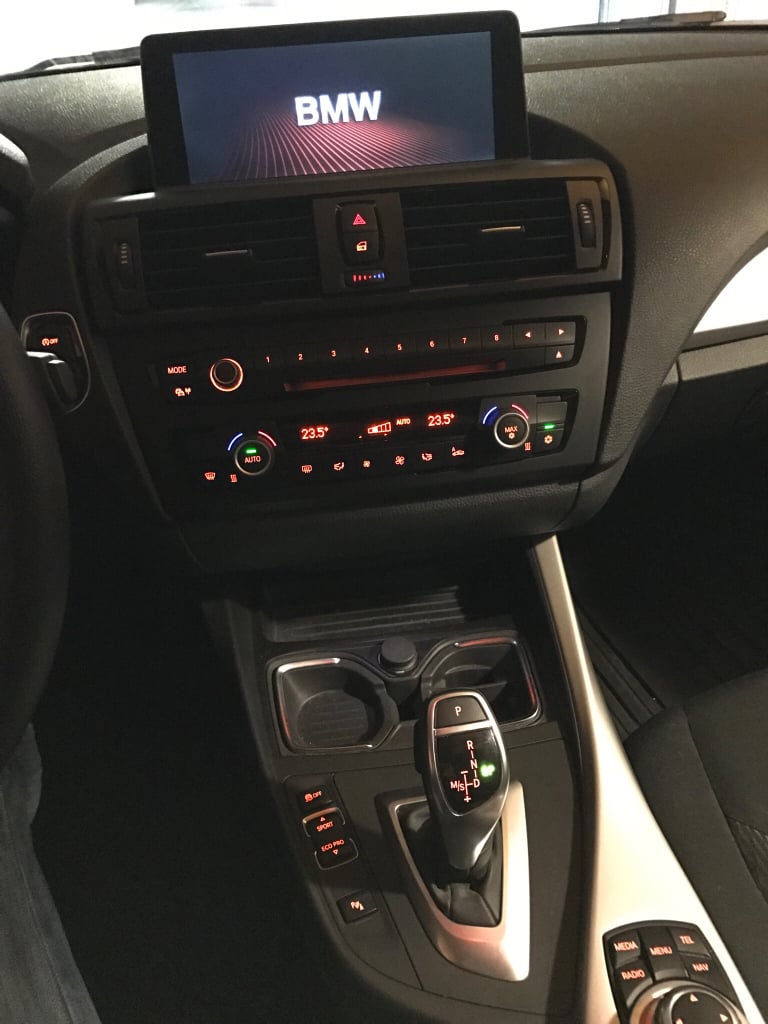

    Montato in 5 minuti reali!!! Grazie al tuo ottimo tutorial

    Ottimo lavoro, tutta un'altra cosa! [emoji1303]
