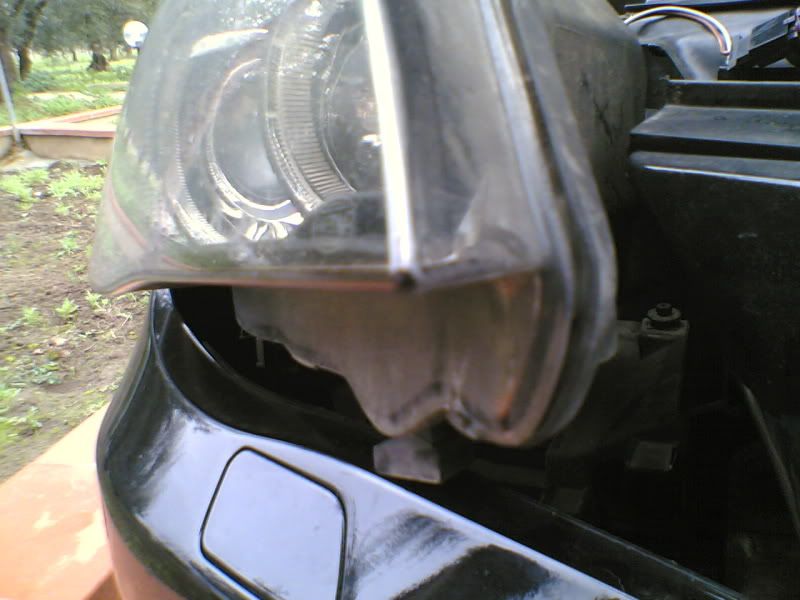

    Ripeto, il faro non esce facilmente perchè è diverso quello del cinesino :evil:, sicuramente non ha lo xeno e quindi niente protuberanza inferiore sotto il faro, ed è proprio quella che non fa uscire il faro ](*,)
    Questo è il mio faro smontato con bixenon.....

    Il faro del filmato è un bixeno, solo che probabilemnte non ha l'alc!!!

    No, non credo l'abbia fatto, perchè guardando il fanale che smonta si nota che non ha la pancia, al contrario di quello che ha postato German, in cui si vede benissimo una pancia che picchia contro il paraurti. Personalmente sono arrivato alla conclusione che il fanale del cinesino sia senza ALC, mentre noi che abbiamo tale marchingegno, inutile a mio avviso :lol:, dobbia smadon.nare un pò di piu!!:mrgreen:
