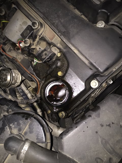

    Smontaggio copertura bobine-motore
    Parliamo del 318ci? Eccomi!
    Questo è il motore. Vedi che macello d'olio in giro? Mi è successo proprio perché il coperchio motore non era stato rimontato bene e quindi il tappo olio (quadrato) non faceva tutta la corsa. In pratica, l'olio usciva...
    Morale, il tappo viene via facilmente, mezzo giro circa. Se fa fatica è perché, come nella mia, il coperchio motore non è messo bene. Spingilo giù bene verso il motore, è fissato solo con dei perni che vanno in due gommini. Nella mia uno dei gommini era deteriorato, il perno non entrava ed il coperchio stava sollevato facendo pressione sul tappo dell'olio...
    Ecco qui le foto:
    Morale, una volta rimosso il coperchio ed i gommini sono finiti nel bidone ed ho preso tutto nuovo in concessionaria
