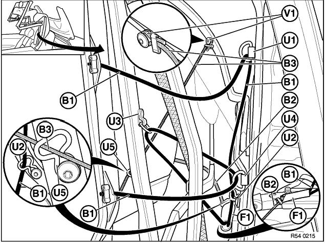

    aprofittare per chiedervi un aiutino?
    ho anch'io tolto il telo per far cucire una nuova cerniera per il lunotto ma ora non riesco più a far funzionare le due alette di plastica azionate da una cordicella che fa un giro molto complicato :( /emoticons/sad@2x.png 2x" width="20" height="20" />
    qualcuno potrebbe postare una foto così che possa copiare il 'tragitto' della cordicella?
    grazie

    ecco..io ho un pezzettino di quella aletta dentro che si è rotto. a capote chiusa devo dare una spintarella per mandare l'alettina in sede di fianco al vetro.La parte che mi si è rotta è quella di plastica dove passa la cordicella. ho provato con tutte le colle del mondo ma non tiene (è come se ci fosse un ponticello di plastica)

    Alla mia, che ha tutti gli anellini di plastica rotti, gli hanno incollato la cordicella su quel che resta della plastica con la colla a caldo nera...è un po che sono li e non si sono mai staccati...

    forse non si capisce molto, ma è meglio di una foto
    a tal proposito, l'altro giorno gli ho dato un'occhiata; è vero, la colla non tiene #-o
    a me si sono rotti tutti e due i ponticelli, oltre alla cordicella.
    allora, io avevo risolto così: un capo del filo, quello ancora con il piombino, l'ho infilato nel buco che si vede sotto al punto che si è rotto;
    all'altro capo, gli ho aggiunto un pezzo di filo, poi ho bucato l'aletta, ho infilato il filo, e gli ho fatto un nodo dall'altra parte. :wink:
    se non ti è chiaro gli farò una foto.

    il mio consiglio è quello di comperare le alette nuove, anch'io ne avevo una rotta e non c'era verso di sistemarla, tutti accorgimenti che dopo un po' non tenevano.

    io li ho rifatti in aluminio e ho messo 2 cupilie per passare la cordicella. ma a me servirebbe sapere il tragitto della cordicella (quella arancione nella foto) .... riuscite a postare una foto delle vostre?

    mi era sfuggito il disegno ... chiedo scusa e ringrazio infinitamente :) /emoticons/smile@2x.png 2x" width="20" height="20" />))))
