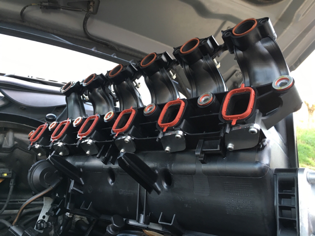

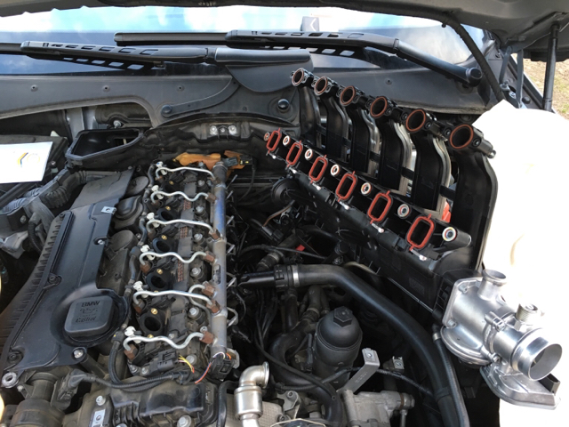

    Ciao a tutti,
    ho slamellato anche io a 100'000 km (le lamelle erano in buono stato senza grippaggi strani o pezzi mancanti), mettendo i Tappi Kienau in acciaio da 32mm con tutta la serie guarnizioni nuove fornite in Kit.
    La mia è una 530d xdrive E61 (touring) 173w-235cv del 10/2008.
    Ho eseguito i lavori da solo a seguito di un repentino "sbalzo" di umore (1.500-1.700g/min.) ormai noto a molte bmw che ho risolto parzialmente effettuando anche altri lavori:
    - Pulizia maniacale EGR
    - Pulizia AGR (era già pulitissima ovviamente)
    - Pulizia Collettori di Aspirazione
    - Pulizia Debimetro con WD40 Detergente Contatti
    - Filtro Aria nuovo (il vecchio in 15k km era penoso)
    Ora però dopo il rimontaggio ho diversi problemi:
    - Non singhiozza più ai 1500giri ma è praticamente "morta" fino ai 2000giri (Ho ordinato il Regolatore Pressione nuovo e poi vedrò se migliora)
    - Emette un rumore di risucchio intermittente, cosa che mi fa pensare alla Pierburg Regolatore di Pressione della EGR (ho ordinato anche lei nuova insieme a 3mt di tubo in gomma da 4mm Ø, almeno cambio tutto il circuito della depressione)
    Ho in lista anche il Filtro Gasolio da cambiare (provo anche questa strada)
    Ho da chiedervi gentilmente se avete le coppie di serraggio in Nm dei collettori di aspirazione
    .bulloni del 6Ø chiave del 10mm
    .dadi del 6Ø chiave del 11mm
    . + bullone sfiato coppa dell'olio (quello con il rasamento in rame)
    Spero di riuscire a caricare le foto dei lavoretti
    Poi vi aggiorno con i lavori...grazie anticipatamente per le coppie di serraggio ed i consigli...

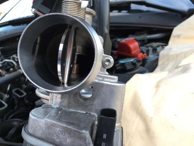

    Ciao, vi aggiorno su quanto ho fatto oggi:
    -Ho acquistato il Sensore Pressione e la Pierburg (EGR) nuovi in BMW, LASCIAMO STARE STE 200€ REGALATE!!!
    Ho per adesso montato solo il Sensore Pressione staccando la Batteria per 30', alla messa in moto mi ha segnalato "Air Flow Meter" (debimetro) dalla diagnosi con BMWhat, resettato gli errori ho provato la macchina.
    Sembrerebbe più "pronta" (...è un parolone) rispetto a prima, però rimangono inesorabili i vuoti ai bassi regimi, ergo è una ***** sotto coppia, sto pensando seriamente di rimettere le lamelle, prima era 100 e ripeto 100 volte più pronta ai bassi!!! ...Ha un TurboLag pauroso, con tutto l'acceleratore premuto si siede per 5/6 secondi per poi schizzare come un razzo con la turbina in correttamente in pressione ma sotto i 2000g/min una Fiat Uno Fire mi dà 50 metri, è impossibile azzardare un sorpasso veloce.
    Domani proverò a cambiare i tubi della depressione + la Pierburg EGR ed il filtro Gasolio mantenendo i tappi in acciaio "slamellatori", farò delle prove e vi aggiornerò!
    -Come ultima spiaggia mi rimane il Filtro a Decantazione (anche se secondo me c'entra una sega con il problema), un Nuovo Debimetro, Ri-Lamellarla, una Nuova Turbina, il Modulo CnTech (anche se sono contrario) oppure sperare che me la rubino o che prenda fuoco, anzi, che prenda fuoco mentre c'è il ladro dentro!!!
    Ah dimenticavo, per non farmi mancare nulla, mentre ero senza batteria ho abbassato manualmente il portellone portabagagli (la mia ce l'ha ad apertura elettronica/motorizzata) e mi è partita la testa dell'ammortizzatore! .....Dio °§ç°Lé*@@#¶][πòç§§@¶ !!!!!!
    HELP ME...!
    Andrea
    Secondo voi esistono le guarnizioni (gialle/marroni/arancioni) che sono presenti sulle lamelle?... non quelle del collettore ma proprio quelle sulla lamella.
    Grazie
