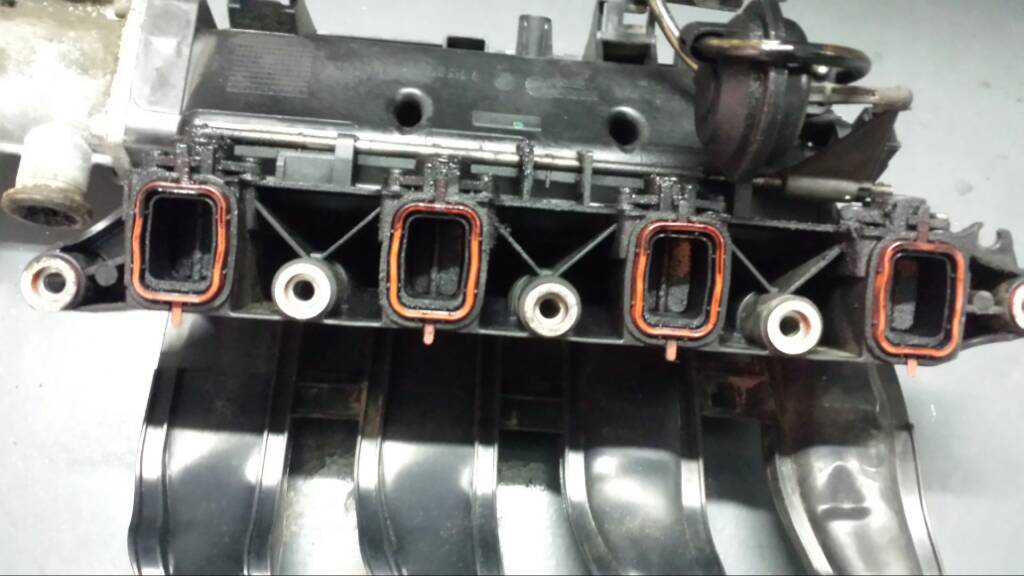

    Ma onestamente la mia e90 320d che ha il motore con sigla m47 dopo 180k si presentavano cosi[​IMG]
    Sporche si ma niente di preoccupante, ma una volta aperto il collettore ho deciso ugualmente di eliminarli,invece a mio amico si sono rotte e la macchina ha sotto i 150k non so preciso quanti, c'è da dire che io conoscevo l'ex proprietario e lui mi ha assicurato che aveva pulito regolarmente il colettore

    Le mie le vedete nell'avatar, a 50k km.

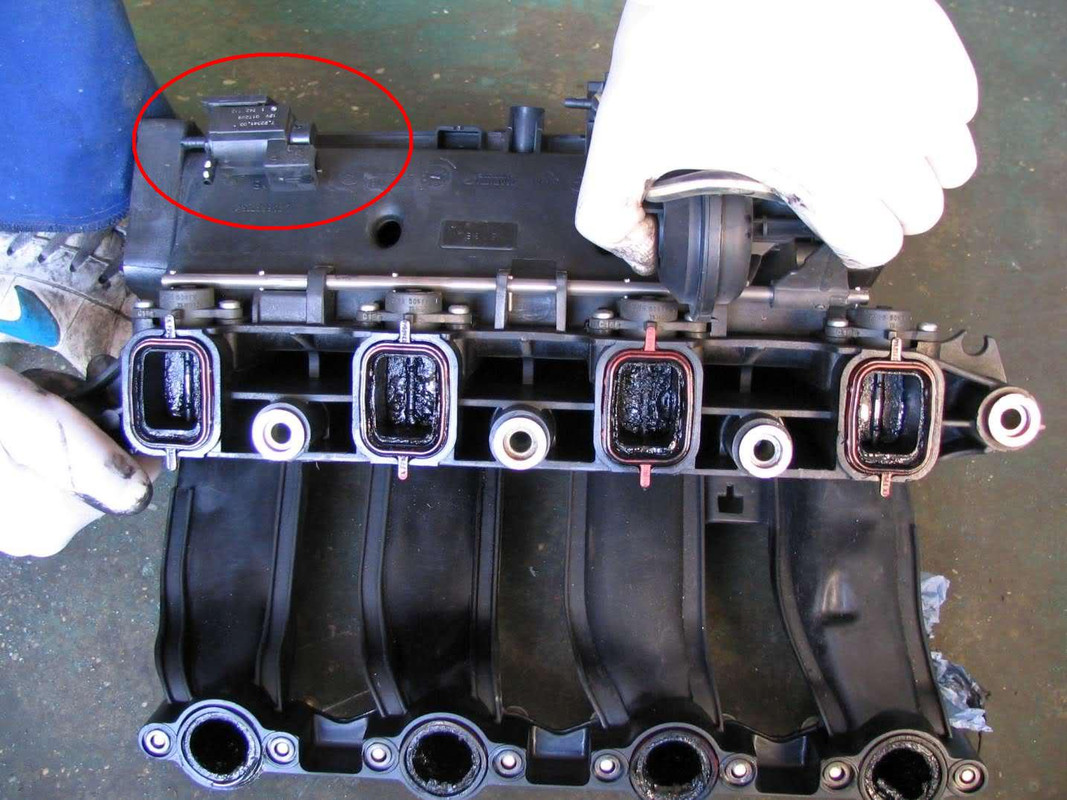

  20. baba
    baba Kartista
    151
    20 Ottobre 2003
    Treviso
    BMW 320CD E46
    ciao,
    mi aggiungo a questa discussione in quanto sto tentando di togliere le famigerate alette dalla mia 320cd 150CV del 2004 con circa 190.000Km
    Ho iniziato a smontare tutto attorno al collettore di aspirazione,ma quando tento di sollevarlo sento che c'è qualcosa che impedisce.
    Ho notato che è rimasta collegata l'elttrovalvola che ho cerchiato in rosso nella foto allegata(la foto non è del mio collettore ma una che ho trovato in rete come esempio).
    In pratica all'elettrovalvola è connesso un tubo di gomma e un connettore elettrico;non capisco come si fa a scollegare quest'ultimo dato che si trova sotto il collettore ed è molto difficile arrivarci.....si deve premere,tirare.....?
    mi date qualche consiglio su come eseguire questa ultima operazione?
