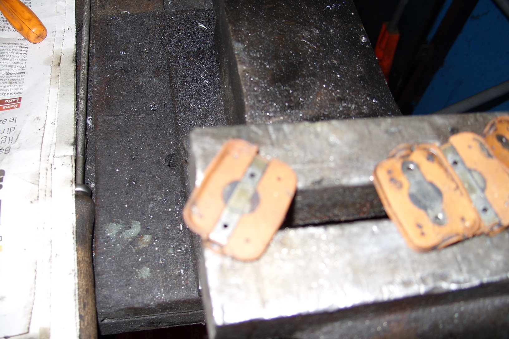

    Le mie le vedi nella foto......
    100k km fa.
    Anche la mia e' un agosto 04 di produzione.
    Erano perfette e di nuovo tipo.

    Anche la mia è prodotta a luglio o agosto 2004, ma le lamelle erano quelle classiche.

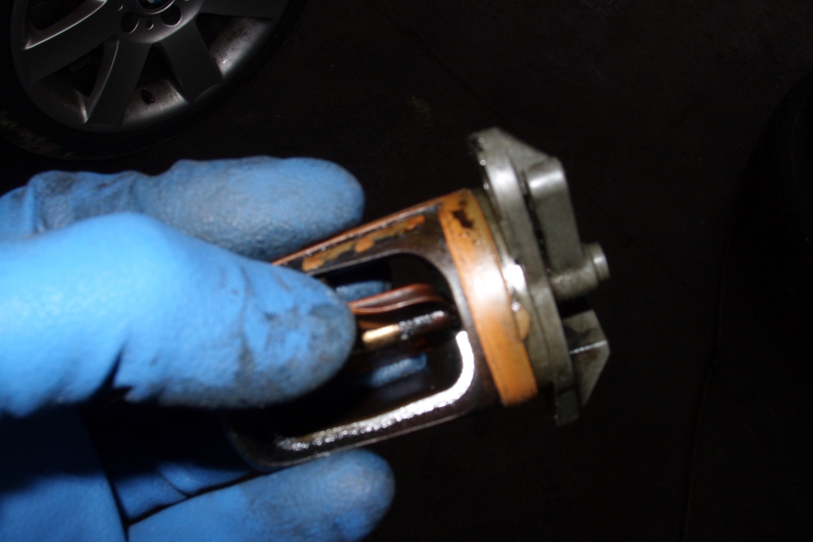

    No le mie erano totslmente diverse, erano delle gabbiette a cui ho svitato le due vitine e tirato via il flap, rivestito in gomma in tutti i lati. A 50k km erano perfette.
    Inviato dal mio GT-S7562 con Tapatalk 2

    Anche le mie, incrostazioni a parte, erano ancora perfette a 180mila km.
    Peccato che in conce mi avevo sostituito il collettore prima dei 50 mila.
    Ora comunque sono fatte in maniera completamente differente
    Collettore lato testata
    Collettore aspirazione con flap
    questi sono di una 525xd (cc1995).
    Le famigerate lamelle le hanno rese rotonde e semmai dovessero rompersi il loro diametro, anche se di poco, è maggiore di quello del collettore sul lato della testata...
    Quindi non potrà entrare ed essere aspirato.

    Ecco le foto delle mie e del collettore: non ci sono più i condotti sdoppiati? ( tuffanti e tangenziali ?? )
  10. Grazbazz
    8.063
    651
    18 Agosto 2011
    80.090.533
    Forse più a monte, non so.
