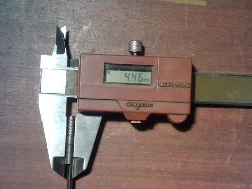

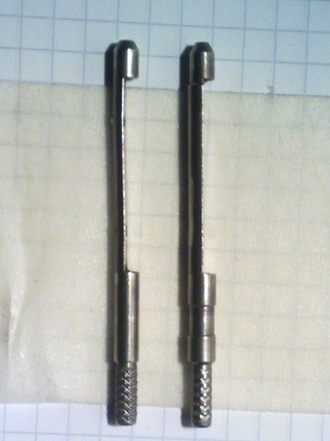

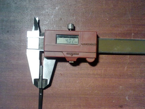

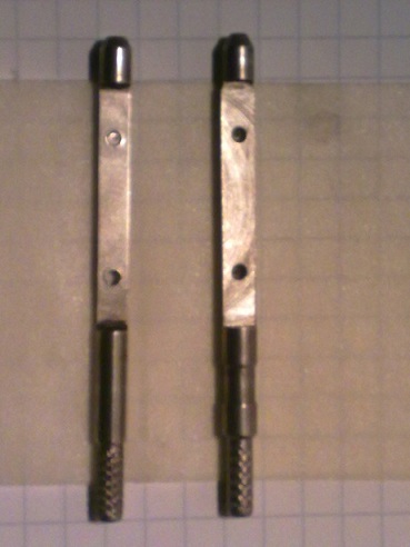

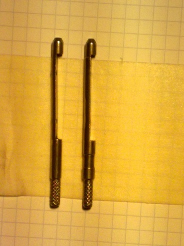

  17. bumermini
    bumermini Collaudatore
    267
    30
    Nov 24, 2010
    12,045
    bmw 320cd-725tds
    confronto [​IMG][​IMG][​IMG][​IMG][​IMG] quella vecchia e nuova poca differenza.

  18. ciba
    ciba Secondo Pilota
    735
    36
    Feb 9, 2010
    6,043,274
    bmw cinesata con 4 ruote che girano
    però!! 2,5 decimi in più sulla parte fresata! tra l'altro quel gradino in alto mi sà tanto da punto di rottura....belle foto bumermini
