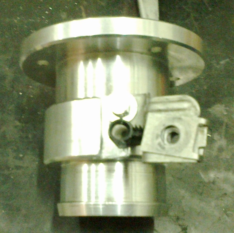

    Molto bene sono contento che possa far piacere, mi organizzo per il video, solo che avremo solo la parte di montaggio visto che è già stata smontata e lavorata in rettifica.
    Approffitto per mostrarvi la mia nuova valvola EGR :mrgreen::mrgreen::mrgreen: appena autocostruita sul tornio l'altra sera. Non vedo l'ora di provarla. a chi può interessare posso mandare un po di foto della lavorazione x prendere spunto.

    Ottimo lavoro! Avere un tornio :D /emoticons/biggrin@2x.png 2x" width="20" height="20" /> :D :D /emoticons/biggrin@2x.png 2x" width="20" height="20" /> Ci vorrebbe ogni cosa per tutto ;) /emoticons/wink@2x.png 2x" width="20" height="20" /> ;)
    La tua è Euro 3 o 4?

    puoi farla tranquillamente tagliando una fetta di tubo e una piastra in ferro saldata.

    purtroppo non tutti possimo avere un tornio a casa e di certo non tutti sappiamo usarlo bene come invece dimostri di saper fare te!
    Nel mio piccolo ho tappato i fori con un bullone da 6 mm con dado e controdado!
    Molti lo fanno con dadi da 5mm ma ho preferito fresare il foro e metterci un bullone un po' più robusto!
    Il tuo lavoro è sicuramente migliore, ma non credo che i miei tappi mi daranno problemi e sicuramente sono più semplici ed economici!

    Ciao ragazzi finalmente sono riuscito a mettermi al pc, ringrazio coloro che hanno apprezzato i miei lavori fatti sul tornio (è un impegno la notte mettersi a costruire i pezzi), non per questo non si deve apprezzare altre modalità piu economiche e senza attrezzature per raggiungere cmq i risultati. Questa precisazione per non passare come uno che vuole farsi vedere, visto che ho letto un commento da parte di Marzo che dice che si può fare con un tubo di ferro e una flangia saldata. Detto questo, per non rompere, ringrazio sempre Marzo per le info tecniche che ci dà e di cui faccio anch'io tesoro. Torno a chiedere se qualcuno ha da nollegiarmi il kit fasatura alberi a camme motore 20 4d4 M47TU, viceversa dovrò acquistare.
