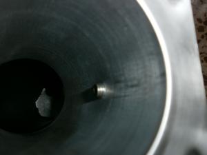

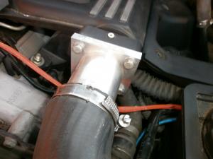

    Ciao Raga ho letto quanto avete scritto e devo dire che mi trovo concorde con Marzo con il discorso che se le hanno previste ci sarà un motovo che è quello gia + volte descritto. Premetto che non ancora avuto maniera di verificare la differenza prima e post modifica xchè sono ancora con il motore aperto e finalmente lunedì vado a ritirare la testata con le dovute lavorazioni:biggrin: per iniziare il rimontaggio. Nel frattempo se sono riuscito a linkare le diapositive vi metto una descrizione di come ho costruito i tappi che sostituiscono le flange delle lamelle.(X quanto riguarda la modalità di tornitura non sono un esperto e quindi non è mio intento insegnare a gente che lo fà di professione, ma solo una sistema x noi ragazzi dell'officina in casa!!!!!) . Spero di non creare casini con formati o pesantezza dei file visto che non sono un informatico. Cavoli ho visto la descrizione che ha fatto bumermini interessante!!!!!, vorrei cimentarmi a costruirle però senza la saldobrasatura dolce che non mi dà sicurezza. Forse mi sbaglio.
    [​IMG][​IMG]

    bella realizzazione, amanetta!

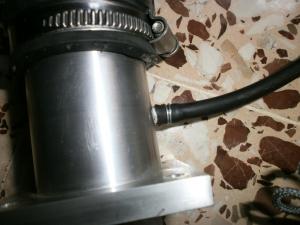

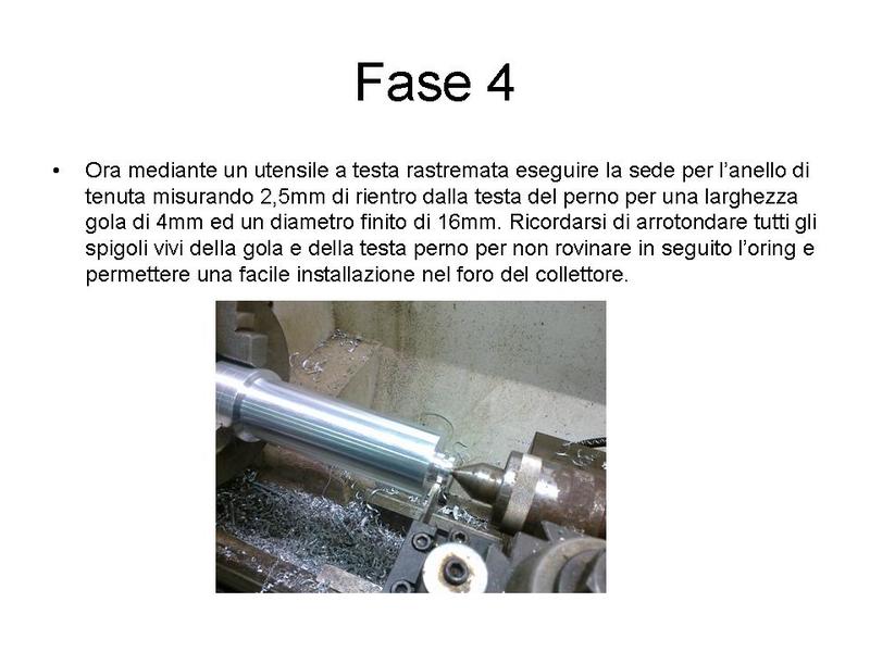

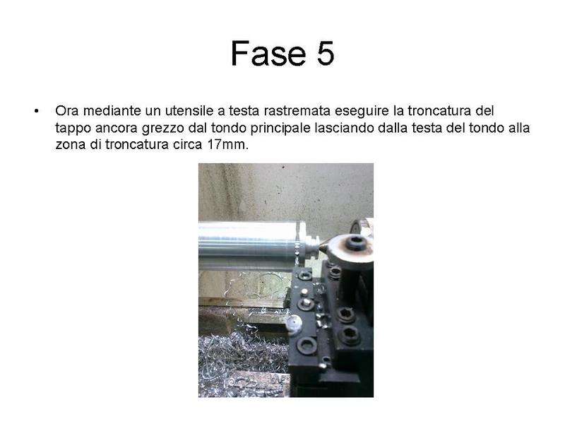

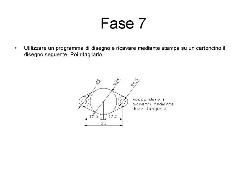

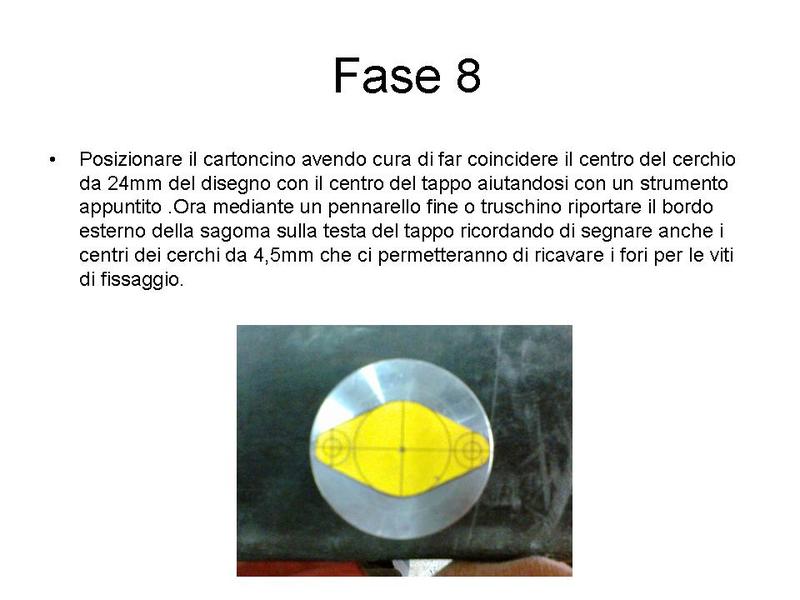

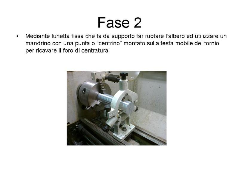

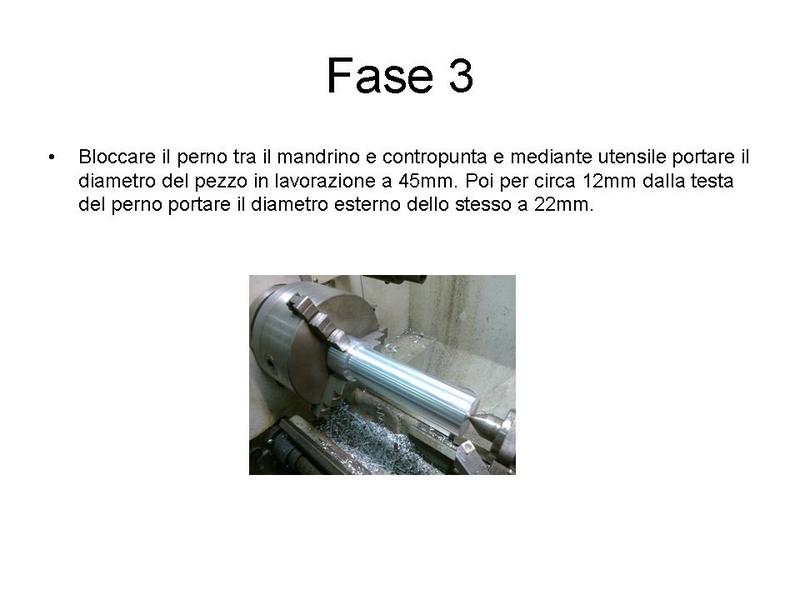

    questo è quella che mi sono fatto al tornio:
    [​IMG][​IMG][​IMG]
    ma come per la rimozione delle lamelle, le differenze sono davvero minime in termini di miglioramento della fluidodinamica.
    (quindi non ti aspettare grosse differenze, perchè non è possibile che ve ne siano di rilevanti)
