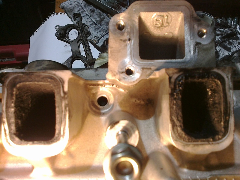

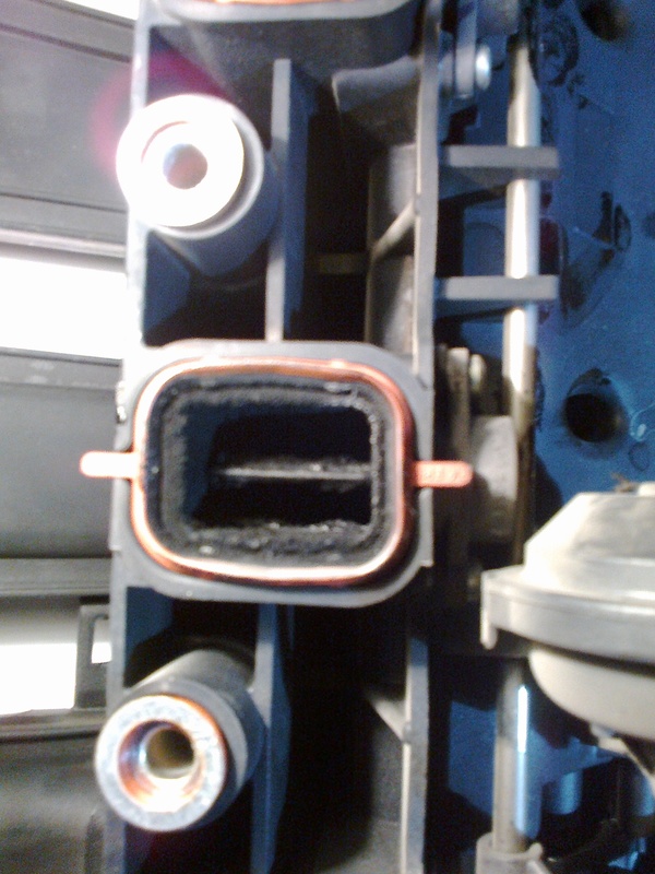

    Ciao ragazzi, a seguito del smontaggio del motore dalla mia E46 trattatata sempre bene concordo con voi sulla eliminazione delle fatidiche lamelle sono fate veramente di cartapesta!!!!!!!!!!!!!, eliminare anche la valvola EGR e sopratutto cambiare spesso il filtro vapori olio xchè si imbratta tutto di olio e per pulire i collettori ci ho messo 3 ore vapore e prodotti specifici. Mi chiedevo se anche voi avevate riscontrato parecchia morchia anche nei condotti di aspirazione sulla testata. Io ho approffitato di farli pulire dalla rettifica in quanto mi sono accorto che anche le valvole di aspirazione a seguito della stessa non chiudevano bene alla prova della benzina e si notava la bruciatura guardando dal lato fungo valvola. Ci metto un paio di foto di com'era il tutto. 187000 km. Appena riesco ci metto anche un paio di foto e disegni per ricavare i tappi in alluminio al posto dei supporti lamelle. Chiedo nuovamente se qualcuno mi sà consigliare quale marca di attrezzi da utilizzare per la messa in fase della distribuzione e qualche manuale tecnico. grazie.

    bravo.
    una rep+ per te.
    mi sa che oltre al sottoscritto sei l'unico che dopo aver smontato il collettore ha pensato che va pulito anche il resto delle canalizzazioni, e non solo il collettore.
    e gli effetti nefasti dello sporco sulle sedi valvole li hai notati...

    Il mio collettore, smontato e pulito a circa 170000 km, non era così malconcio!
    Comunque Rep. +

    si, infatti non mi riferivo a te, graziano,ma a quelli che smontando il collettore lo trovavano otturato per metà.
    (a quel punto pulire solo quello ha poco senso..)

    Io quando ho slamellato, a 121.000 Km, era sporco quasi quanto quello, l'ho pulito un pò poi l'ho rimontato, il giorno dopo dovevo andare al lavoro :( /emoticons/sad@2x.png 2x" width="20" height="20" />
    Da tenere presente che la mia macchina ha fatto quasi sempre città con il precedente proprietario.
    Vorrei ripulirlo, che cosa consigliate oltre alla benzina? Non dispongo di idropulitrice...
