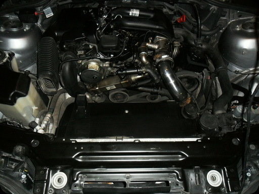

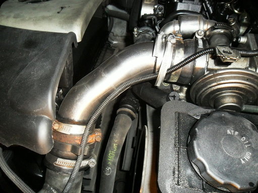

    Ho risolto così_
    Purtroppo ho girato per un bel po di giorni col vecchio manicotto fessurato e quindi non riesco a rendermi conto della differenza anche se a feeling sembra che l' erogazione iniziale avvenga leggermente prima anche se in maniera appena precettibile. Ho fatto in acciaio solo questo per adesso... pensare di dover andare fin la sotto per cambiare quello da turbina a intercooler mi viene male per adesso, ma lo farò comunque... allora vedremo se riducendo l' effetto polmone davvero cambia qualcosa.

    complimenti per la realizzazione!
    Devi dare un po' di reputazione in giro prima di poterla dare di nuovo a KRK.
    mi permetto di fare un appunto:
    Se intendi adottare tutte le tubazioni in metalloverifica allo spegnimento del motore che lo scuotimento del basamento rispetto al telaio non sia tale da sforzare le giunte in gomma che collegano i vari tubi metallici.
    i vari componenti collegati, infatti,sono alcuni fissati al motore (egr-turbina) ed alcuni al telaio (intercooler).
    lo scuotimento potrebbe essere tale da non rendere sufficiente il movimento permesso dai vari raccordi in gomma tra le tubazioni.
    in questo caso sforzeresti tali giunzioni rischiando che si scolleghino i vari pezzi giuntati.
    Per quanto riguarda la costruzione del lungo manicotto in metallo che collega la turbina all'IC ti consiglierei di optare invece per una fascettatura di quello esistente.
    considera che se il tubo non può dilatarsi l'effetto è il medesimo, sia che esso sia di gomma che di metallo.
    le tubazioni in metallo solitamente vengono usate per altri motivi (andrebbero adottate in alluminio dove è possibile che esse siano investite dal flusso dinamico dell'aria, per agevolare semmai lo smaltimento del calore,aumentando l'efficienza dell'impianto IC.
    quelle che vendono in acciaio inox sono quelle tuning, ma non servono a nulla.
    l'acciaio inox è notoriamente più costoso, sia come materiale, che come costi di lavorazione, quindi per i produttori di pezzi tuning è un ottima scusa per spuntare un maggior prezzo di vendita, data la pregiatezza del materiale.
    ma l'inox non ha certo la medesima capacità dell'alluminio di dissipare il calore...
    infatti le auto da corsa non li hanno certo in acciaio, ma in alluminio il più fine possibile.
    se tu non hai desiderio di migliorare anche il raffreddamento dell' aria aspirata, ma il tuo problema è solo la dilatazione dei tubi, ti consiglio di fascettarli. Ottieni lo stesso identico risultato sotto quel punto di vista.
    sotto quello del raffreddamento penso che si possa dire lo stesso.
    (sul tuo veicolo infatti quei manicotti non vengono comunque investiti da un flusso d'aria dinamica importante tale da fare la differenza)
    scusate l'OT, ma il lavoro di KRK ha attirato la mia attenzione.

    @ Marzo:
    principalmente, ho adottato la soluzione del tubo in inox in quella posizione per il semplice motivo che non volevo spendere 200 euro per il tubo originale che veniva venduto completo, da sotto a sopra e non ne esiste uno di concorrenza.
    Proprio per un discorso di tolleranze ho optato per l' inox in quanto mi ha permesso di recuperare piu spazio. Volutamente infatti ho detto con chi me lo ha saldato di copiarlo pari pari a quello originale, in quanto avrei poi avuto i riferimenti per adattarlo durante il montaggio, ragion per cui ho tagliato circa 5 cm nella parte inferiore per arrivare ad avere tra le estremità del tubo e le flangie di attacco uno spazio di circa 1,5 cm e nessuna parte che tocca altre componenti mantenendo pressochè identica la posizione originaria tel tubo.
    La scelta dell' inox è dettata dal fatto che chi lo ha realizzato aveva a disposizione solo quel tipo di materiale in azienda (burrificio). E vero che l' alluminio dissipa il calore, ma quello che mi importava in modo particolare era il fatto di non dover cambiare mai piu quella parte della tubazione.
    Per il resto come dici tu si potrebbe fascettare e si farebbe prima, anche perchè adesso non ho proprio il tempo di realizzare tutto in inox... ma non escludo che fra qualche mese potri iniziare a fare anche il tubo turbina - Ic visto che ne ho uno sano smontato che eventualmente potrei modificare.
    Per la resa npn saprei... come ho gia scritto ho girato per un mese col tubo rotto e non riesco a fare un paragone post slamellamento appunto perchè il tubo si era fessurato il giorno seguente.
  20. (marzo)
    20,930
    4,216
    Mar 20, 2010
    1,763,613,961
    bmw E87 ex bmw E46
    tutto chiaro :wink:
