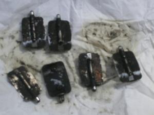

    km??beh pensavo avessero migliorato il sistema, avendo tu un'auto recente,ma vedo che in fondo le lamelle a parte qualche erudito come noi del forum fanno la loro funzione.......
    questo era lo stato delle mie a 170k km
