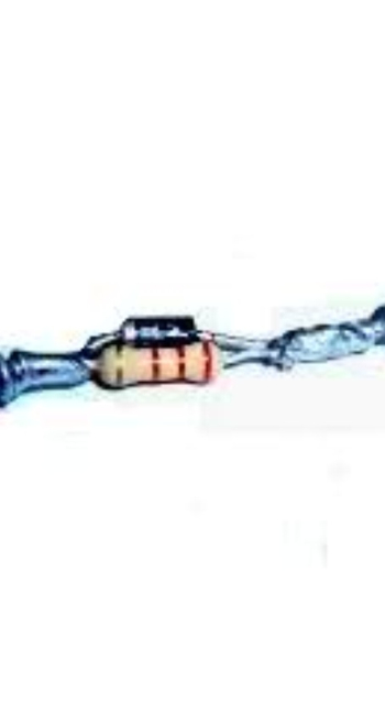

    Eccomi qua allora devi prendere una resistenza da 33k/ohm e un diodo 1N4007
    Devi saldarli fra di loro così come vedi qui
    Mi raccomando rispetta i colori del diodo e della resistenza come in foto !

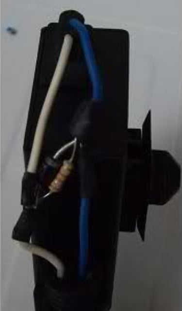

    Poi vanno scorticati i fili blu e bianco della scatoletta sotto il sedile (quella collegata al sensore presenza passeggero) rispettando i colori così come in foto !!!
    Spero di esserti stato d'aiuto...fammi sapere ;) /emoticons/wink@2x.png 2x" width="20" height="20" />
