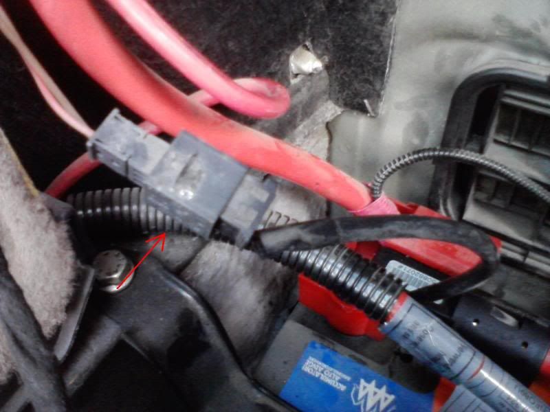

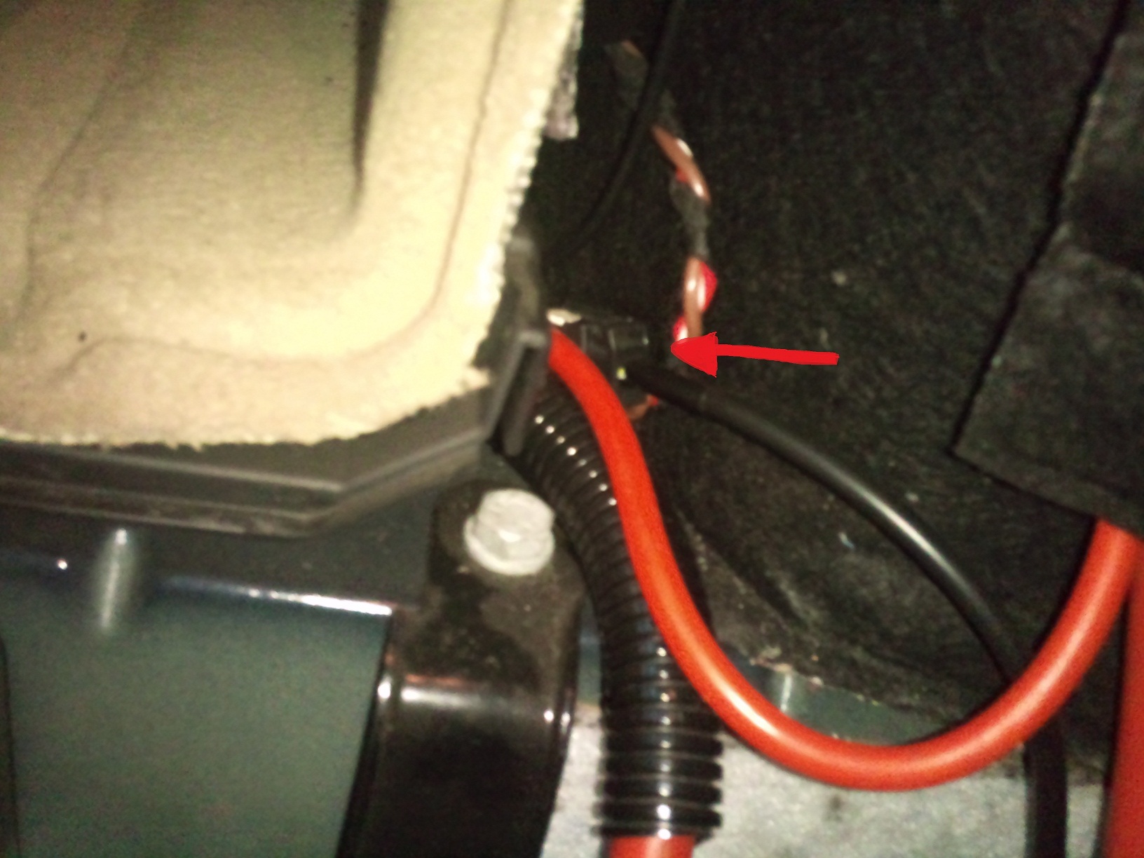

    Allora il cavetto che da problemi, o meglio la morsettiera che da problemi è quella della prima immagine, con il tempo i contatti si allentano e crea l'attivazione dell'errore da te citato, normalmente basta muovere la spinetta e l'arrore se ne va via, ora io per professione ho la diagnosi e dopo aver mosso la spinetta azzero sempre l'errore, però se non ricordo male una volta sistemata la spinetta la spia si spegne da sola.
    Potresti procedere in questo modo, stacca la batteria, aspetti un 10 minuti, scolleghi la spinetta e ci spari dentro un pò di riattivante per circuiti elettrici, dopodiche la ricolleghi, a questo punto per ovviare definitivamente al problema munisciti di due fascette e unisci le due estremità della spinetta di modo che non abbia piu gioco, e il gioco è fatto.
    Qui vedi meglio da dove parte il filo nero.

    questo è un aiuto concreto per il forum!
    bravo dott. miglio!

    grazie mille!! appena si ripresenta l'errore (oggi non è comparso più) provo a fare così!! grazie mille!! :wink:

    Per vedere se è quello, dato che hai la spia spenta ora, muovi quel cablaggio, se si accende è lei, cmq se l'errore è quello da te menzionato il problema è per forza li.

    Praticamente questa......
    Dot ho messo la foto perchè si vede meglio la spinetta :wink:

    Ciao, scusami per l'intromisione, nella seconda foto sopra la batteria si vede benissimo una sorta di griglia di aerazione che presumo serva per decomprimere l'aria al momento della chiusura del portellone?
    Ho notato che in qualche modo mi entra un po di acqua da quelle fessure?
    è possibile? ti è mai capitato sentir dire qui sul forum? Un mesetto fa mi ha fatto andare in corto la batteria...anche se non ci credo che poca acqua sul fondo sia la causa! Nella vecchia passat la batteria era sotto i tergicristalli e non ha mai acusato problemi.
    Grazie se hai voglia è hai qualche risposta ho scritto nella sezione aposta Acqua vano batteria.
