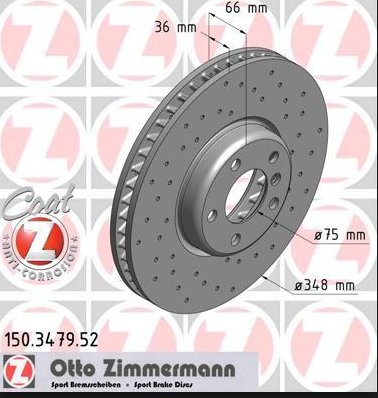

    Ciao ragazzi , visto che presto dovrò cambiare i dischi della mia f10 , vorrei chiedere a voi esperti se potrei montare i dischi maggiorati davanti quelli da 348x36 mm ???
    Attualmente monta 348x30 mm, oppure bisogna cambiare le pinze ???
    La mia f10 è un 525d 05/13 , sul realoem scrive cosi http://www.realoem.com/bmw/it/showparts?id=XA31-EUR-03-2013-F10-BMW-525d&diagId=34_1823 , ma non capisco se si oppure no.
    Aggiungo una foto dello spazio che c'è, anche se non si capisce se ci sono i tre mm necessari
    https://photos.app.goo.gl/3Sj2YPBzd7MbDVa73

    Non penso possano andar bene quelle pinze, se fosse solo 1 mm o 2, ma 6.......

    Eh si , sembra veramente cosi, guardando meglio la foto subito sopra la pastiglia ci sarà se e no 1mm , e ci vorrebbero almeno 4mm.

    36 è lo spessore quindi "sopra la pastiglia" non c'entra.
    devi vedere se si trovano uguali le misure del mozzo (tipo il 66mm della foto indicativa) e al limite potresti montarlo limando le pastiglie . ma tutto sto sbattimento per il solo aumento di spessore non serve, a sto punto preferirei un diametro maggiore.

    Infatti io volevo dire che " sopra la pastiglia " come si vede sulla foto , non c'è spazio per inserire un disco con quel spessore.
