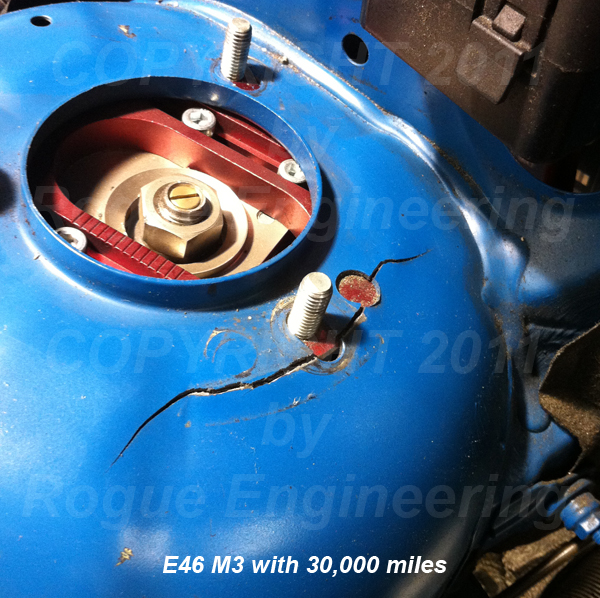

    questa affermazione è classica, al punto che mi sarei stupito di non sentirla nominare..
    nelle discussioni dove spiegavo la modifica, spiegavo anche come la foratura del duomi fosse in realtà meno invasiva del montaggio dei camber plates.
    lo spiegavo anche con qualche semplice calcolo, e qualche ragionamento logico. (oltre a qualche esempio fotografico)
    l'adozione dei camber plates influisce sulla robustezza più che la foratura (in negativo ovviamente), perchè il bordo del plate finisce in modo netto, creando una differenza di forze scaricate proprio in quel punto. (mentre il piattello originale sul bordo è lievemente convesso in modo da non creare una zona critica così netta)
    altro difetto del plates aggiuntivo è che ovviamente Alza l'auto dello spessore del piattello stesso.
    in quella discussione si parlava anche dei plates regolabili.
    riassumo in due righe come funzionano sti benedetti plates:
    quelli che regolano solo il camber servono a poco, dato che l'angolo di incidenza rimane quello di serie. (quindi non migliori praticamente una mazza)
    il camber ottenibile sulla e46 di serie è di circa 1 grado e mezzo, quindi ampiamente sufficiente per uso stradale, anche se sportivo.
    quelli dove si regola anche il caster, permettono regolazioni in ogni senso, ma a nulla vale poter spostare i valori se non si ha la competenza per decidere QUALI valori siano quelli ottimali
    ricordo anche che ad ogni modificazione degli angoli di camber o caster, avviene anche una modificazione importante della convergenza. (il che richiederebbe un ulteriore regolazione ogni volta che si sposta il camber o il caster.
    quelli servono ai piloti, che decidono gli angoli di volta in volta, dopo aver studiato il percorso..
    che te ne fai di camber plates regolabili se non devi effettuare regolazioni diverse a seconda del tipo di pista?
    niente.
    allora è meglio stabilire una sola volta gli angoli e adottare quelli
    (e se lo fai senza spendere una lira e senza mettere a rischio i duomi ancora meglio)
    qui una bella immagine dei famosi plates

    Tutto fila liscio descrizione perfetta e son cose che sapevo...quella foto é famosissima di un m3 coi coilover chissà di quanto irrigiditi e girando in pista..io giro con -1.40 di camber anteriore devo ridurlo e sta così di serie..dietro sto a -1.10 e dietro va bene ma davanti é troppo

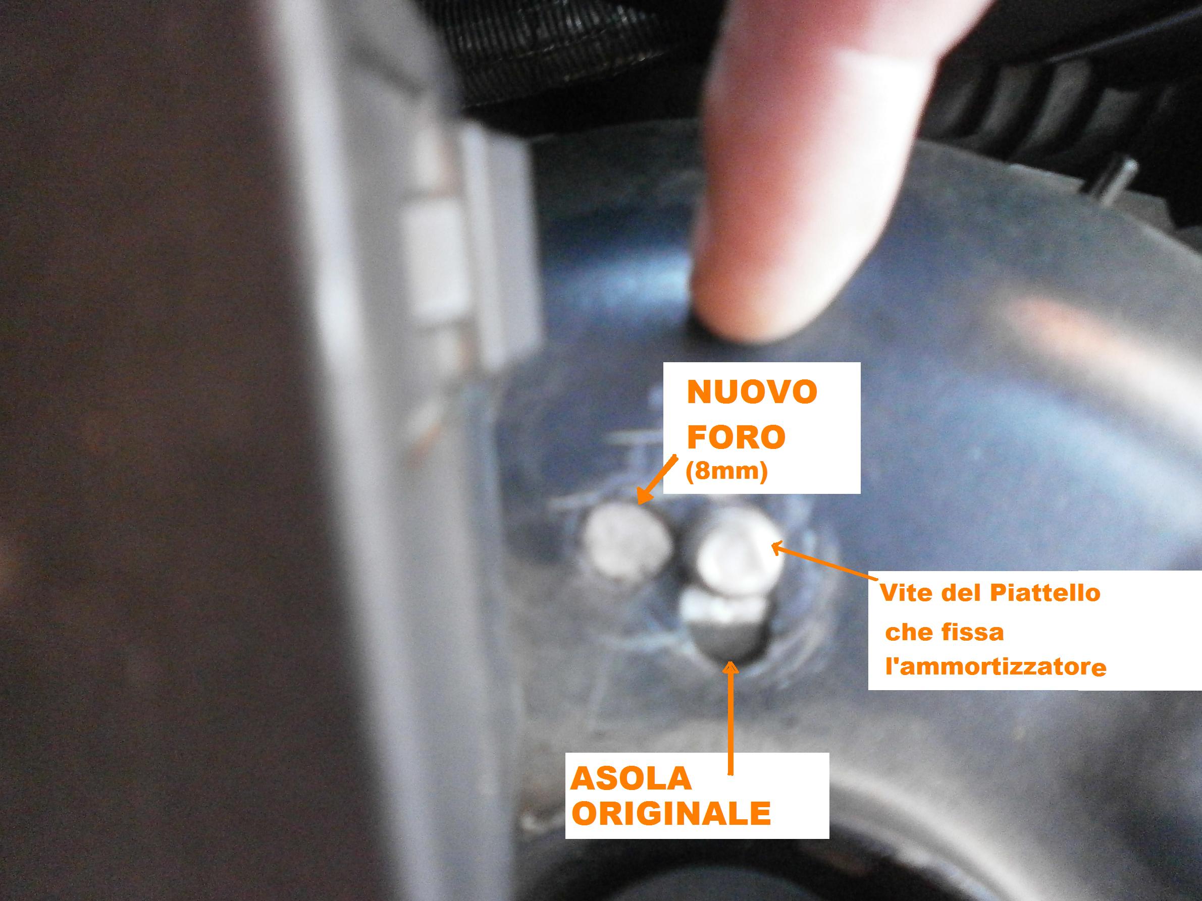

    se ti fidi ti do la posizione.
    spannometricamente, data la lunghezza del braccio (montante fino al fuso snodo), diciamo che spostandoti di 1 cm e mezzo recuperi circa un grado di incidenza.
    quindi in pratica basta fare un nuovo foro da 8mm a qualche mm di distanza da quello originale, per ottenere un spostamento di quell'entità.
    ora;
    considera che più di tanto non ti puoi spostare, perchè il piattello andrebbe a toccare nella parete interna del duomi, e che anche la larga molla originale darebbe fastidio.
    considera anche che dovendo effettuare un nuovo foro dovrai decidere se spostarti solo indietro (aumentando l'incidenza) o anche verso l'interno.
    se praticherai il nuovo in corrispondenza di un ipotetica linea diagonale otterrai sia un aumento di incidenza che di camber, ma in misura minore.
    io ti consiglio di praticare il nuovo foro leggermente spostato verso l'interno, e maggiormente spostato verso il parabrezza.
    in questo modo otterrai un minimo aumento di camber e un più cospicuo aumento dell'angolo di incidenza.
    questa è una foto che ho trovato su google (però è la mia E46)
    la parte sx della foto è quella verso il parabrezza, e la parte dove si vede il mio dito è quella verso il motore
    (quindi si tratta del duomi lato passeggero)
    nella foto vediamo il piattello ancora inserito nella posizione originale (nelle asole) , e il nuovo foro pronto per accogliere il bullone, determinando così il cambio di posizione
    come vedi il nuovo foro (in realtà si tratta di una serie di 3 nuovi fori), è adiacente all'asola già presente sul duomi.
    dalla foro sembra che il foro sia però spostato solo verso il parabrezza. (e non leggermente in diagonale)
    in realtà appare così solo perchè le asole che vediamo in foto erano già state allungate.
    ma rispetto all'asola di serie, il foro risulterebbe visibilmente spostato anche verso l'interno)
    considera che non è una modifica invasiva.
    però ti avviso che lo sterzo cambierà.
    diverrà innanzitutto leggermente più pesante.
    l'inserimento in curva dovrai forzarlo maggiormente, ma il riallineamento avverrà in modo molto più marcato, e la stabilità sul veloce ne migliorerà parecchio .
    in pratica uno sterzo meno comodo ma più sportivo.
    (del resto con quella modifica vai a raggiungere un valore di incidenza simile a quello della M3)
    io mi trovavo benissimo.
    (non so se si è capita la spiegazione di come -dove effettuare i nuovi fori però)

    Chiarissimo.
    Procedo

    Capisco le ragioni ma fare un foro contro un altro? Cioè non ci sarà manco 1mm di lamiera tra un foro e l altro le forze che si scaricano in quel punto e considera che devo fare 3 fori..in più levigare il pernetto sul piattello ma quello è il meno..cioè le forze che si scaricano li, con assetto standard magari non succede niente con un assetto come il mio ti si apre il duomo come una mela..invasivo lo è...anche se migliora e su quello ci credo non mi metto a forare i duomi.

    le forze non si scaricano certo sui fori.
    (guai se fosse così)
    (sarebbe come se i cerchi poggiassero sul mozzo grazie alle sole viti)
    si scaricano unicamente sulle superfici di contatto (piattello e parete superiore duomi)
    se calcoli la superficie totale di contatto, con tre nuovi fori da 8mm essa diminuisce di una percentuale talmente bassa da risultare irrilevante.
    i bulloni servono solo a tenere unite le due superfici di contatto .
    in ogni caso,l'unica parte più soggetta a sforzo è quella dove TERMINA il piattello dal lato passaruota, che rimane comunque distante dai fori.
    e come già spiegato, tale zona è più soggetta a rottura utilizzando piastre (plates) dal profilo netto anzichè piattelli OM.
    io in realtà montavo piattelli ribassati, ma identici nel profilo superiore a quelli OEM, quindi nessun problema.
    comunque non voglio insistere nè convincere nessuno.
    l'argomento è già stato ampiamente trattato con dovizia di spiegazioni e opinioni in altro tread,e qui stiamo andando fuori tema parlando di ciò

    fori fatti, spostati di 15mm verso il posteriore e 5mm verso l'interno.
    fatta convergenza.
    lo sterzo è leggermente piu duro, ma assolutamente accettabile, anzi mi piace di piu.
    non ho trovato differenze apprezzabili nell'inserimento in curva, mente il riallineamento in uscita (soprattutto con il posteriore in spazzolata) è notevolmente facilitato e molto ben gestibile.
    la stabilità in rettilineo è perfetta, lo scarroccio su giunti longitudinali dell'asfalto è quasi totalmente scomparso.
    mi piace assai il risultato
