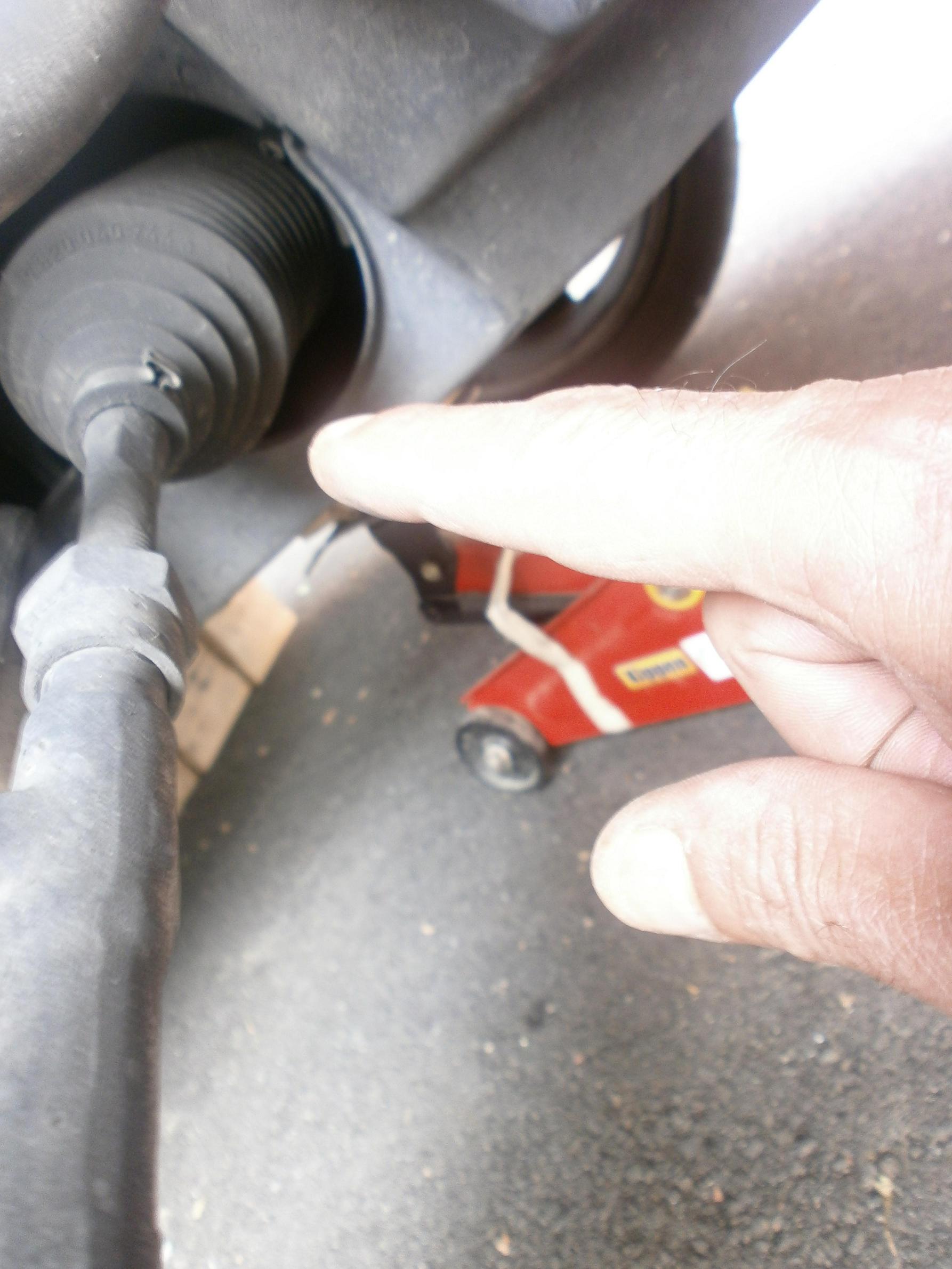

    gia che ci siamo diamo un consiglio per chi cambia i braccetti e i tiranti.
    il consiglio riguarda la cuffia di gomma in questione (quella che copre il tirante lato idroguida)
    dopo il montaggio dei silent block, dei bracci, o dei tiranti, molti di voi porteranno l'auto dal gommista per regolare la convergenza.
    bisogna fare attenzione ad una cosa (che va fatta ma che nessun gommista fa)
    per regolare la convergenza bisogna ruotare il tirante di sterzo.
    ecco; prima di ruotare il tirante, va smollata la fascetta che fissa la cuffia in gomma:
    se non smolliamo la fascetta, ruotando il tirante attorciglieremo la gomma su se stessa.
    se è mezzo giro non succede nulla, ma se i giri iniziano a essere due o tre, la fine che farà la cuffia potrebbe essere questa:

    marcalo stretto, perchè io non ne ho ancora trovato uno che le smolla..
    normalmente non serve, a meno che la convergenza non sia fuori di brutto.
    Ma quando monti i tiranti nuovi, potrebbero rendersi necessari alcuni giri di tirante per ripristinare la convergenza giusta, e in quel caso la cuffia subirebbe il medesimo avvitamento su sè stessa
