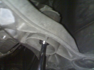

    Pochi millimetri fuori è normale...devono stare così..questi i miei prima di montarli
    Si montano in genere coi bracci nuovi..perchè sui vecchi se sono già mezzi cotti partono subito...le barre gli dai una carteggiata e le fai a spruzzo..se monti barre come le mie magari le regoli sulla posizione più morbida...guarda barre maggiorate sensazioni di guida uniche..

    o,5 mm sono 5 decimi..
    quando parlavamo di montaggio errato dicendo ce dovevano essere a filo ci riferivamo al post dove si parla va di una sporgenza di 2cm..
    dicendo che devono risultare "a filo" si intende che devono entrare completamente nella parte nera. (fino a battuta)
    oltre quello non entrano.
    la parte nera ha una sede di battuta, e quella viola un labbro che vi si inserisce.
    quando si toccano è dentro tutto, e più di così non entra.
    se raggiunta la battuta risultano sporgenti di un mm vuol dire che sono fatti così.
    l'importante è che entrino COMPLETAMENTE.
    intendi che si debbano montare silent block nuovi e non vecchi, perchè i silent block vecchi hanno ormai preso la forma del braccio, e re-inserendoli la parte viola non garantirebbe più la necessaria aderenza su braccio.
    il montaggio di silent block nuovi sui bracci vecchi non comporta nessun problema.
    la parte esagonale del braccio dove va calzato il silent block è di alluminio, e non è soggetta ad alcuna usura.
    la sua forma è quindi la stessa che sul braccio nuovo.

    quando ho comprato i miei, prima di montarli ho controllato.
    Di grasso ce n'era veramente poco.
    meglio riempirle..

    Si esatto, meglio ingrassare bene le testine dei bracci prima di installarli.
    Non lo fa nessuno, ma se lo si fa, si quadruplica la vita del braccio
  20. (marzo)
    20.853
    4.199
    20 Marzo 2010
    1.763.613.961
    bmw E87 ex bmw E46
    forse perchè uno immagina che su un pezzo nuovo sia già bella piena.
    io mi sono insospettito per caso.
    toccando la gomma ho avuto come l'impressione che fosse vuota (troppo cedevole).
    E infatti lo era..
