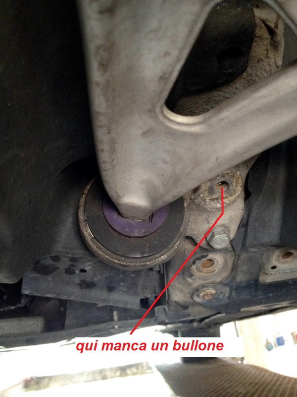

    Capisco. I supporti, quelli che vengono imbullonati, non sono originali, ma la parte nera non vi è fuoriuscita, dunque non dovrebbero avere avuto alcun ruolo nella cosa, vero?

    In genere si tiene la flangia d allumino OEM su cui si monta poi il powerflex. È la flangia ha una sua battuta, prima di serrare i bulloni bisogna verificare che siano in battuta

    Capisco. Purtroppo era già così quando l'ho presa, dici che mi dovrei procurare dei supporti originali? Anche se ormai la parte viola è deformata per forza. Pensa che glielo dissi pure, ma il meccanico disse che non cambiava niente, poi presentatosi il problema diceva che era quello, poi che non era un problema, mah!

    Hai delle foto per vedere come sta messo il supporto?

    No mi spiace. Comunque cosa intendi per "come sta messo"? Se sia imbullonato bene?

    Si giusto x rendermi conto della situazione...in condizioni normali di montaggio sta così

    AGAHAHSHAHAHAHAH la foto l avevo fatta mentre rimontavo ma certo avevo cambiato l altro braccetto e se noti avevo smontato il rinforzo d alluminio...inoltre quel bullone lo metto per ultimo in quanto monto la barra duomi inferiore che si fissa proprio su quel bullone...

    ah ahh
    e che nne sacciu figghiu mio?
    pensavo che giravi senza bullone.. ahhahha ah
    comunque il silent sembra collocato giustamente a quel che si vede in foto.
    la parte viola è completamente infilata in quella nera, come dovrebbe essere.
    (e la parte nera ben difficilmente può essere collocata male nel supporto di alluminio, data la sua forma)

    A me bulloni non ne mancano :mrgreen: e la parte viola sporge circa uguale.
    Io ti dico che se il meccanico non ha esperienza con i Powerflex metti gli originali. Per esperienza personale che trovi nel topic è una via Crucis con i meccanici.
    A me non hanno irrigidito nulla i viola. Sono i neri che si sentono.
    A me sembra sporga (facciamo come con la moviola nel calcio! :mrgreen:), seppur la foto non è di fianco e magari sbaglio.
