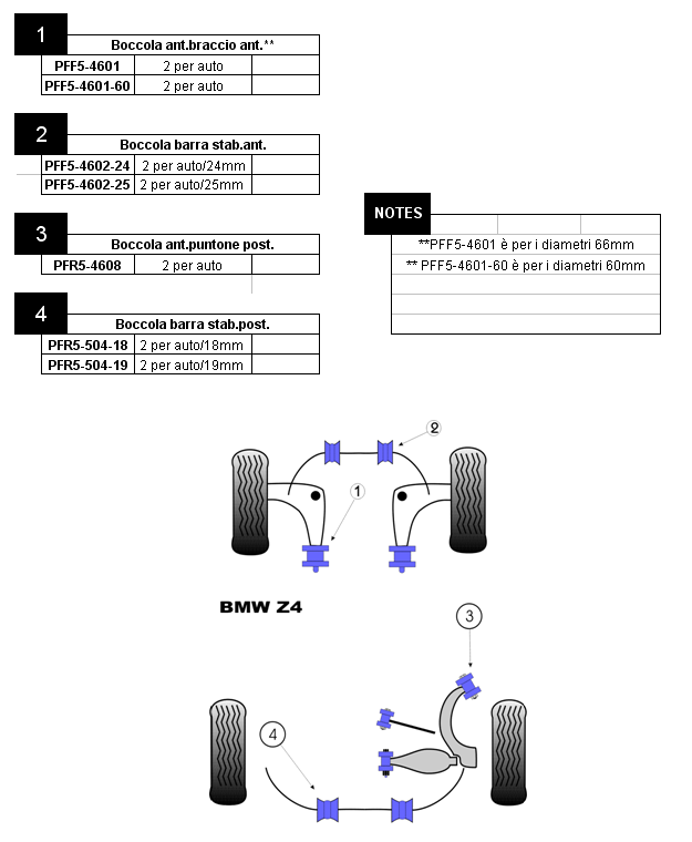

    Devo cambiare i silent block pure io sulla mia Z4 2.5i 2003 e sto cercando un buon venditore da contattare per farmi fare un preventivo e ordine al piu presto. devo cambiare anche i 4 Ammortizzatori...
    In ogni caso, non riesco a capire se la mia Z monta gommini da 60mm o da 66mm... Dove si può vedere, senza andare a misurare con il calibro? ( che onestamente non saprei propio cosa misurare). E poi anche quelli da 18 o 19mm e da 24 o 25mm...

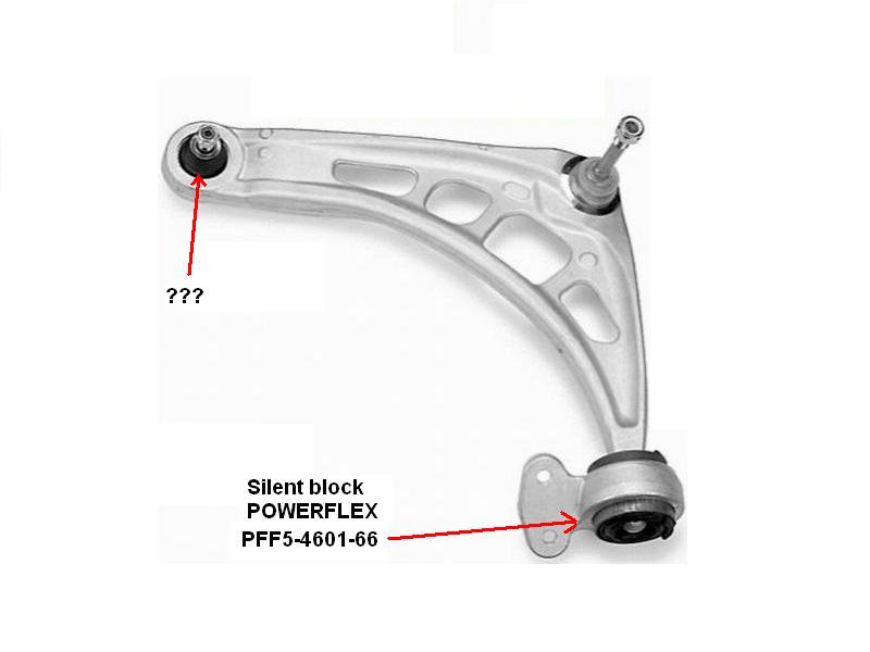

    OK... Fatta lettura e ho capito il discorso dei 60 e 66mm.... quindi sono da 66mm perchè la barra è forata.
    Ora però ammesso che volesi sostituire SOLO i silent block dell'anteriore, dovrei prendere PFF5-4601 (66mm), ma per quanto riguarda invece PFF5-4602-24 o 25?
    Questo non sono riuscito a capirlo...
    Scusate la raffica di domande, ma sono quasi nel panico con questo acquisti.... C'è qualcuno che ha fatto il lavoro sulla Z4 e può darmi qualche parere?

    per quelli devi misurare il diametro della barra antirollìo, ma vedo che c'è solo un mm di differenza, quindi non ho idea di quale sia la misura giusta (immagino che se la gomma è da 26 la barra sarà da 26mm, in modo da essere "stretta" entro la gomma, ma chiedi conferme)

    Le Z4 con assetto M hanno barra antirollio maggiorata di 1 mm.
    Quindi se non hai l'assetto M, hai la barra più piccola, dunque 24

    Scusatemi per le domande snervanti (eh lo sò, a volte divento anche atipatico :mrgreen: ), ma avrei ancora un dubbio da chiarire.
    I silent block del braccio oscillante dello sterzo sono solamente uno per ogni braccio. Ma guardando le foto del braccio oscillante, ci sono anche altri punti con degli snodi.
    Se per caso fossero rivinati anche gli altri attacchi, non sono sostituibili, giusto? Ma eventualemnte avrei dovuto accusare altri problemi...
    Scusatemi ancora per la raffica di domande, ma mi piace capire come funziona!!
    Grazie di nuovo

    Ah ok!! Quindi sono tutti sostituibili! Ok, eventualemente per quelli posso sempre prendere dei pezzi originali, ma tanto inutile fare spese se nemmeno sò in che condizioni versano i miei!

    no,
    che io sappia, se hai i bracci originali, i due snodi (testine) non sono sostituibili. (dovresti sostituire l'intero braccio completo di testine snodate)
    lo sono su alcuni tipi di braccio, ma non credo sul tuo originale (chiedi conferma, ma sono quasi certo )

    Non si cambiano le tesine? A me lo proposero, ma fui io a dire di aspettare per testare i nuovi Powerflex appena montati, dunque non sarebbero state sostituibili?
