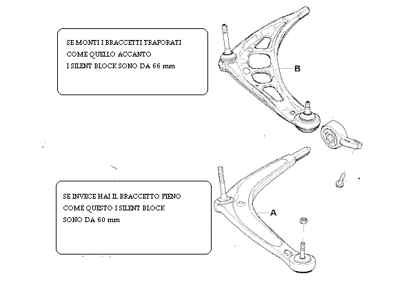

    si, sono da 66mm
    quelli da 60 li montavano esclusivamente le primissime E46,ma avevano i braccetti in metallo pieno,senza scavature di alleggerimento come i tuoi.
    comunque basta che guardi sotto l'auto
    la tua ha i braccetti come quello contrassegnato con la lettera B ,e monta i silent da 66mm.
    quelli da 60 li montavano sui braccetti antichi, quelli come quello contrassegnato con la lettera A
    li montavano fino al 98-99...
    la tua avrà il braccetto traforato,quindi silent da 66!!!

    Seguo...è un lavoro che metto in cantiere, io li ho cambiati originali per originali a 62.000 km, ora a 90.000 iniziano a fare qualche rumore, tutto questo con guida scrupolosa anti buche...per l'Mtech II (quindi con braccetti rinforzati/diversi) l'attacco cambia oppure è sempre da 66? Dato che non sono molte le pagine farò una lettura random :-)

    non credo che l'assetto mtech preveda braccetti,o silent block diversi..
    per quel che so cambiano solo le molle.
    i braccetti diversi li ha solo la m3

    la dicitura M sport telaio e sospensioni fa riferimento alle M3
    le uniche che non possono montare quei bracci sono le M3 (e le integrali ovviamente)
    la dicitura "rinforzato" non c'entra con la compatibilità.(si riferisce probabilmente alle testine rinforzate o alla fusione,ma le misure e gli attacchi sono normali)
    quei bracci montano su tutte le e 46 normali, sia con assetto m tech che normale
    l'assetto m tech non ha nulla a che vedere con le sospensioni della M3 (quella ha proprio i bracci diversi, oltre che tiranteria ecc)
    i bracci della tua sono come quelli della mia (anche se li hai cambiati con altri più robusti,ma sono intercambiabili..)(la M3 no)

    hai ragione Zeus,
    molle,ammortizzatore biellette e barra lo sapevo.
    il braccio pensavo fosse identico in tutto e per tutto
    sarebbe interessante sapere esattamente in "cosa" differisce, visto che non è quello della M3..
    forse è rinforzato,magari nei giunti sferici..
    è comunque identico nelle misure a quelli di tutte le versioni; è compatibile.
    i bracci (e relativi silent) in commercio montano su tutte, anche sulla tua (ma non sulle M3 o integrali)
    e anche di quelli ve ne sono di diversa fattura,più o meno rinforzati.
    quello che intendevo è che i ricambi linkati non erano adatti alla m3, ma alla tua sì, anche se monta l'assetto m tech
