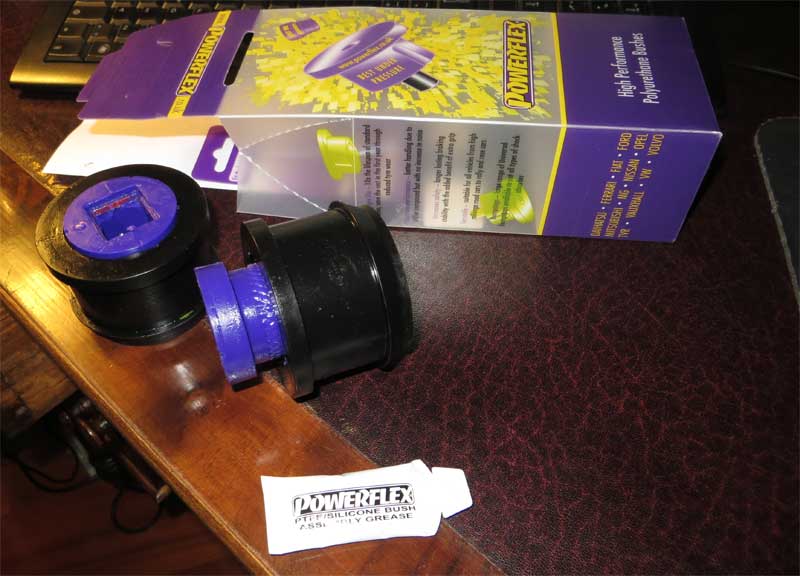

    Sono 4 in totale, 2 blu e 2 neri, poi gli uni entrano negli altri al momento del montaggio. Dentro ci sono pure le istruzioni sul come fare.

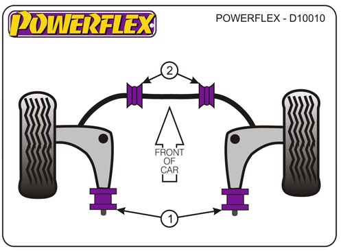

    Io ho cambiato solo quelli che vedi raffigurati come n°1

    Quei due sono quelli che incidono maggiormente sulla direzionalità dell' auto, il tallone d'Achille di molte BMW. Cambiare anche gli altri non serve a niente, specie se sono in buone condizioni.

    Quelli che interessano a te sono i numeri "1" (boccole braccio anteriore)
