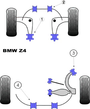

    Lo sterzo rispetto a prima è una piuma..
    In tutto ho speso su 350€ circa :wink:

    Rispetto a prima si! Mi sembrava di guidare un trattore del 77 ^_^ /emoticons/happy@2x.png 2x" width="20" height="20">

    La boccola a 66 Luca, era diventata scomponibile, altro che pressione a 0,8 :wink:

    anche la mia era devastata....ma può essere secondo te che dopo solo20.000 km sia da cambiare di nuovo :eek:

    Si, naturale che sia possibile.. Amico di Empoli Z4 3.0i dopo 25.000 Km ( se non powerflex )ci ha dovuto rimettere le mani..
    Sono scandalose quelle boccole, TUTTE..

    si ma io ho power... :( /emoticons/sad@2x.png 2x" width="20" height="20">

    No allora decisamente strano.. Tutto è possibile, ma come detto è molto strano :-k..

    oppure se ne sono consumati degli altri...io avevo cambiato solo quelli dietro, che di solito son quelli che più soffrono...

    Aspetta spetta.. Allora ci posso scommettere che sono questi quelli che ti danno fastidio..

    Quelli da 66, PPF5-4601-60..

    Per capirci, il numero 1 nell IMG

    son quelli che ho cambiato allora... quelli che sono diciamo in corrispondenza del pedale frizione-freno circa....

    Yess... Ma come detto mi sembra strano.. Hai sentito un pò di gioco da fermo? :-k
