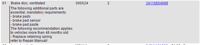

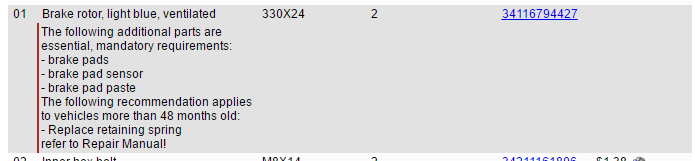

    300mm i dischi della 20i, 330mm quelli della 28i.
    Per chi non si fida:
    20i
    28i

    Ma in questo caso non sbagliano:
    23i
    [TABLE]
    [TR=class: r0 pos01 posselect, bgcolor: #FFB0B0][TD]01[/TD]
    [TD]Brake disc, ventilated[/TD]
    [TD]300x24[/TD]
    [TD]2[/TD]
    [TD][/TD]
    [TD][/TD]
    [TD]34116854998[/TD]
    [/TR]
    [/TABLE]

    30i
    [TABLE]
    [TD]Brake rotor, light blue, ventilated[/TD]
    [TD]330x24[/TD]
    [TD]2[/TD]
    [TD][/TD]
    [TD][/TD]
    [TD]34116794427[/TD]
    [/TR]
    [/TABLE]

    Nonostante abbiano dischi diversi e pinze diverse il codice ricambio per le pastiglie e' identico, quindi giuste le pastiglie, ma dischi e pinze son diversi.

    28i
    [TABLE]
    [TD]330x24[/TD]
    [TD]2[/TD]
    [TD][/TD]
    [TD][/TD]
    [/TR]
    [/TABLE]
    Ho citato la 30i perche' insieme alla 28i ha gli stessi freni anteriori di diametro maggiore rispetto ai modelli inferiori.
