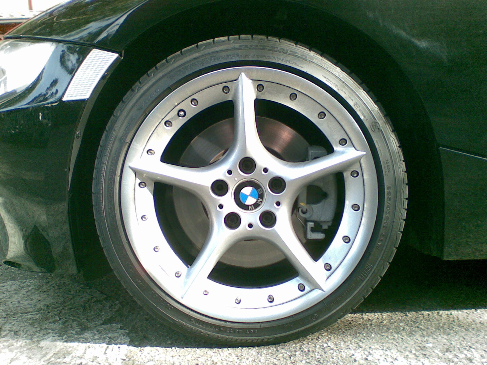

    questi sono i dischi ant del 3.0 si con i 18 imho più belli per z4 (scusate per la foto, è fatta col cel)

    sono li stessi dei miei solo che son da 18..

    'nzomma... a parte il fatto che sono componibili, hanno in comune solo il fatto di avere 5 razze

    ahahah... na fotocopia proprio! :mrgreen: :mrgreen:
    quelli son da 19 però...
    e cmq i 108 sono furbi in quel senso poichè grazie al bordo interno al "canale" parecchio alto coprono bene anche le lacune dei dischi.
