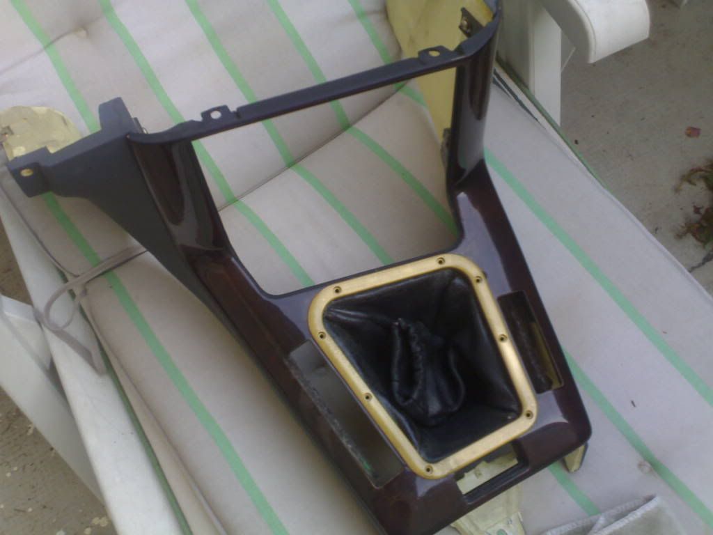

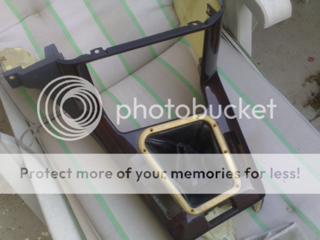

    Blo, tu la cornice intorno al cambio come l'hai installata? io ne ho una da 2 anni della pilot e non so come montarla! Colla a caldo?

    è una cosa da 5 minuti:
    togli la cuffia del cambio, la scolli dal telaietto in plastica, la incolli al piano inferiore della cornice Pilot, facendo attenzione a non sbordare, (io ho usato attack o similare) quindi inserisci la cornice con la tua bella cuffia nel suo alloggiamento.
    nel kit sono comprese anche le viti a brugola che più che altro hanno funzione estetica; l'innesto è piuttosto preciso.
