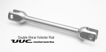

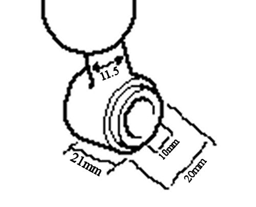

    ragazzi....per il difetto del gioco cambio, l'unico mi sa che è questo..
    che costa i suoi bei 190 euri circa..
    però...alla fine è solo una barra, ma dove la si trova un barra piena del 30?? che poi con il tornio mi ci diverto...
    dico 30mm perche parto da questo presupposto
    consideranto i 21 interni ci vorranno almeno 3-4mm di ciccia attorno...
    per la lunghezza credo basti buttare sotto l'occhio.

    solitamente tutte le ditte che lavorano metalli hanno fornitori di estrusi cilindrici..
