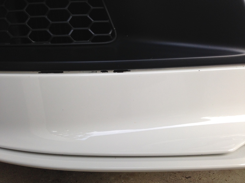

    Ciao a tutti,
    come state? Tutto bene?
    Ho un piccolo problema di natura " vernice " e chiedo a voi le cause e come poter sistemare il tutto.
    La mia ///M135Xdrive e' stata ritirata nuova verso la fine di gennaio 2014.
    Verso i 3000 km ( circa a aprile ) durante un lavaggio ( tutti i lavaggi eseguiti a mano e mai in autolavaggio ) mi sono accorto che il mio paraurti anteriore, non
    l'M pero' ma quello Performance incominciava, dove vi erano le prese d'aria nere, la vernice sfogliarsi lasciando intravedere il nero originale della plastica sottostante.
    La porto in garage ( Rolando Agustoni di Chiasso, CH ) per la verifica. Mi danno una macchina di sostituzione e mi riverniciano nuovamente i dettagli sfogliati ( una giornata di lavoro ) la vettura tornera' la sera stessa.
    Siamo a meta' agosto e adesso la vettura ha 5900 km ( e' sempre ferma...) e PURTROPPO il problema si e' ripresentato.
    Sono gli stessi punti dell'ultima volta e qualcoa di piu'.....( pensate che l'altro giorno sono incappato in uno sciame di moscerini e ho dei punti sul parafango dove il bianco e segnato.... MAH....)
    Adesso il venditore e' in vacanza ma appena riapre passo giu' come una saetta e chiedo spiegazioni......NON E' POSSIBILE....
    Cosa pensate che sia dovuto questo sfogliamento? Cattiva vernice, cattivo procedimento? Ditemi voi.... o sono io che sono troppo pignolo...
    Grazie e saluti
    Kevin

    sono 12 giorni che la mia ///M e' ferma e oggi, visto la bella giornata ho deciso di scassare le scatole al mio garagista per il problema alla vernice.
    Ebbene...dopo che il garagista ha controllato mi ha spedito dalla carrazzeria per verificare il problema.
    Il responsabile mi dice che il paraurti performance, in quel tratto interno dove mi si sta' sfogliando, non e' bello rotondo ed e' incavato e non si riesce a lavorare bene.
    Adesso lui me lo rifa' ( per la seconda volta ) ma mi dice che si ripresentera' nuovamente vista la morfologia dell'incavo.
    Ma cribbio.....52'144 Euro di vettura e mi dici che avro' ancora problemi! NON E POSSIBILE!
    Se dovesse ripresentarsi, tolgo il performance e lascio l'M.....
    Ciao e scusate l'incazzatura.

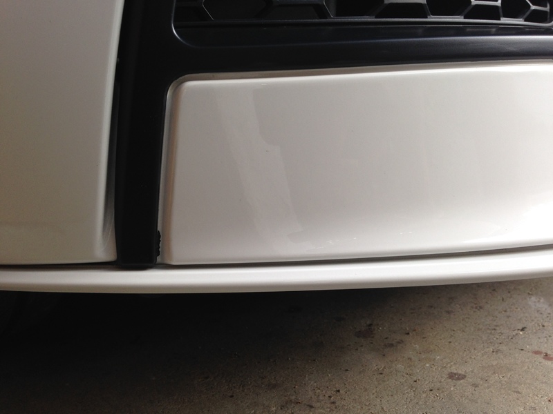

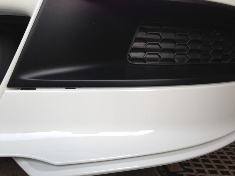

    La vettura e' stata ordinata così' da nuova, me l'hanno montato in concessionaria.
    Teoricamente e' in post-montaggio e smontando le appendici performance dovrei trovare sotto il paraurti originale M. Correggetemi se sbaglio.
    Adesso lunedì porto la vettura in conce per rifare il lavoro di pittura.....vedremo...
    Posto alcune foto del problema:
  17. BMWista84
