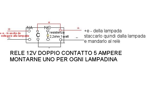

    io qui ho un piccolo problema nei collegamenti vi posto la foto poi ditemi se devo collegare come nello schema[​IMG][​IMG][​IMG]
    non mi sembra uguale pero non ne sono sicuro attendo vostre notizie
  4. makepalle2002
    3.852
    262
    17 Marzo 2007
    55.106.019
    320i cabrio E36
    il relè è giusto, qual'è il problema?
    i collegamenti sono disposti diversamente rispetto al disegno, ma se segui le sigle, che da qualche parte dovrebbero esserci, sei a posto.

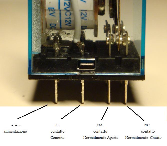

    comunque, ecco qua:
  7. Biadez
    Biadez Kartista
    127
    16 Maggio 2011
    52
    Bmw 530d in restaurazione!!!
    Grazie mille!!! ora e tutto chiaro anche le sigle, ci ho ragionato un po anche io, ma mi sono bloccato al contatto comune , pensavo che il ponte fosse quel filo bianco interno. li monto e ti faccio sapere
