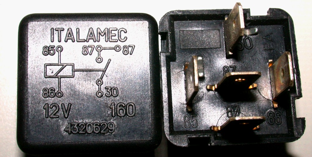

    Buona sera ragazzi.
    questa settimana ho comperato l impianto per accendere i fari insieme all impianto dell auto da ebay, ma ho collegato il tutto e stranamente non funziona :eek:.......
    chiedo al venditore ma lui mi consiglia un elettrauto:evil: non immaginate che nervoso!!!
    cmq ho fatto le foto a tutto e ora chiedo consiglio a voi
    relè

    Si a me serve l accenzione offuscata dei angel eye all apertura della macchina come le luci interne.Sentite vi mando la foto dei numeri dell rele se vi puo fare comodo, pero ditemi come attaccarlo, perche non mi fido per niente di questo schema controllate se va bene per favore(gli schemi sul altro post gia l ho visti ma non sono uguali poi ci ho capito poco)
    Non voglio bruciare niente!!!![-X
    relè( il punto e 80 in realta è 30 mi sono sbagliato ho corretto l immagine)

    il filo giallo secondo me va sul pin 85 cosi' eccita il relè con i +12v delle luci di cortesia e fa chiudere pin80 con pin87 facendo arrivare +12v agli angel

    lo schema è giusto, i pin sono corretti.
    il fusibile c'è? è buono?
    hai provato ad alimentare il relè con + e - della batteria, per vedere se funziona?
    hai provato a collegare gli angel alla luce di cortesia senza il relè, per vedere se si accendono?
    non puoi collegare in quel modo il relè, perchè quando la luce cala di intensità, il relè si accenderebbe e spegnerebbe + volte, procurando lo sfarfallio degli angel.

    Ho trovato l errore , quando collego il + della lampadina sotto lo sportello lato guida direttamente al + delle posizioni succede che si offusca l impianto dell abitacolo come se andasse in corto.
    Ho pensato ma quindi devo eliminare il vecchio impianto? Ma poi come faccio a spengere i fari se lo voglio?:eek:
    Oppure ho anche pensato se avessi sbagliato a prendere la corrente, pero non sono tutte collegate tra loro le lampadine?

    Funziona!!!Avevo sbagliato nel collegare alle luci di posizione, mentre dovevo collegarla direttamente alla lampadina.
    pero cosi le luci di posizione dietro non si accendono offuscate come quelle davanti ma rimangono spente. Con gli schemi postati da te funzionano le luci dietro?(posizioni e targa)
