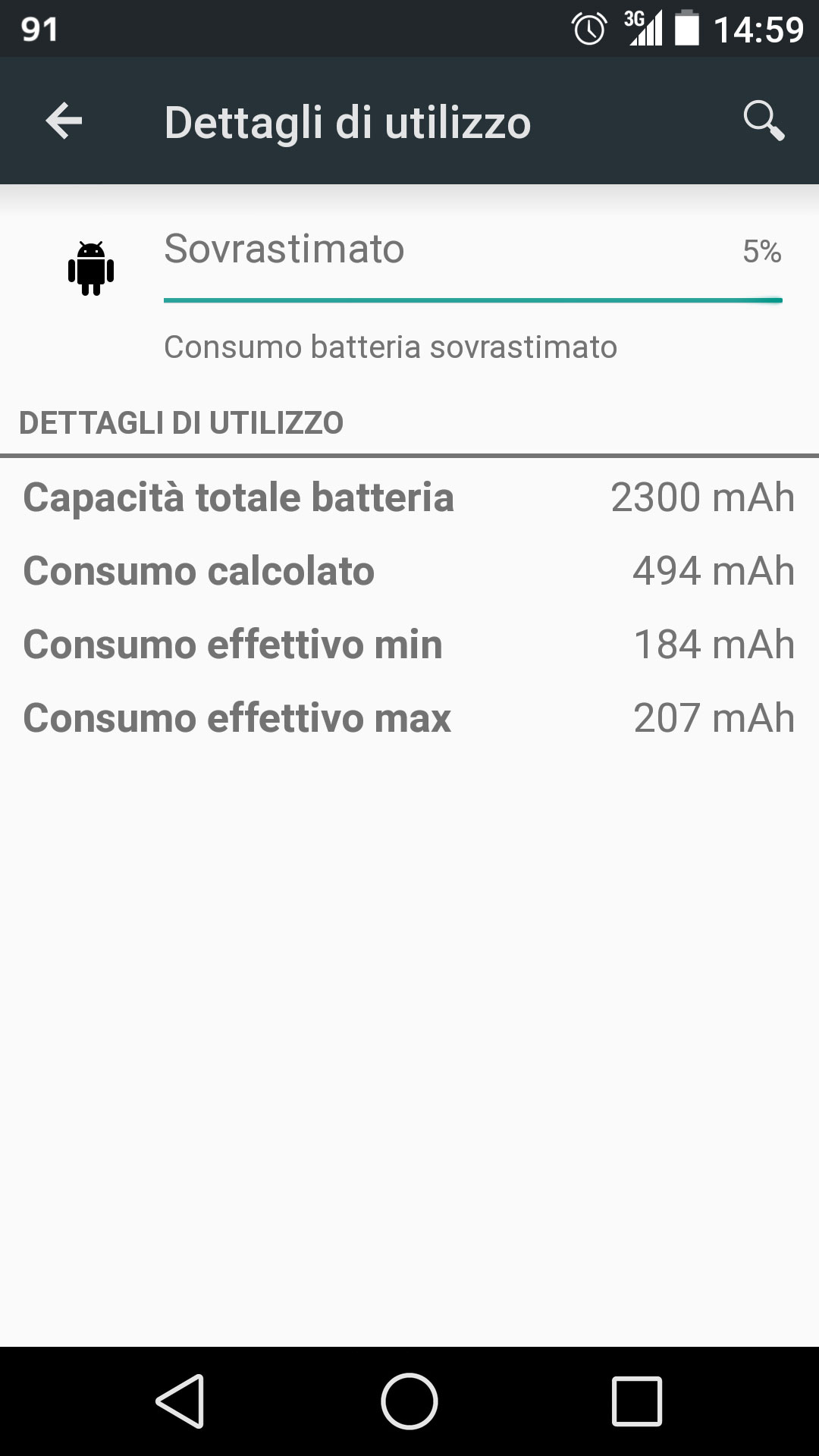

    Poi, la batteria. In impostazioni vado a vedere che cosa consuma e, sorpresa, non trovo lo schermo al primo posto ma un indecifrabile "Sovrastimato" con un 11% (finora). Che roba è ? :-k

    Qualcuno mi sa spiegare che cavolo è sto "sovrastimato" ??? :-k

    Se passi all'inglese come si chiama questa voce?
    A volte le traduzioni in Italiano sono poco comprensibili.

    Boh, in inglese oltre overrated non trovo traduzioni migliori...:-k

    Suppongo intendesse mettere il terminale in lingua inglese e leggere che testo riporta al posto di "sovrastimato". :wink:

    Mi da over-counted.
    Quasi quasi me lo tengo in inglese... :mrgreen:

    Esatto, grazie!!
    Anche su XDA stanno discutendo la cosa, se vai su questo thread http://forum.xda-developers.com/google-nexus-5/general/android-l-developer-preview-discussion-t2795890 e cerchi "over-counted" escono un po' di risultati.
    A quanto pare potrebbe essere l'opposto di "Miscellaneus", cioe' un consumo sovrastimato invece che sottostimato.
    Il sistema effettua una stima del consumo batteria per ogni applicazione e ne fa il totale (consumo "calcolato").
    Questo valore lo confronta poi con la lettura dello stato di carica della batteria (consumo "reale").
    Se il totale del consumo "calcolato" e' inferiore al consumo "reale", la parte mancante finisce sotto "Miscellaneus".
    In questo caso il sistema ha consumato di piu' di quanto calcolato per ogni applicazione.
    Se invece il totale del consumi "calcolato" e' superiore al consumo "reale", la parte in eccesso finisce sotto "Over-counted".
    In questo caso il sistema ha consumato di meno di quanto calcolato per ogni applicazione.
    In pratica puoi pensare che "Over-counted" sia una sorta di "Miscellaneus negativo".
    Puoi pensarli entrambi come una misura della precisione dei calcoli di consumo delle singole applicazioni (per eccesso e per difetto).
    Se questa teoria e' corretta non dovresti mai vedere "Over-counted" e "Miscellaneus" nello stesso report di batteria.

    Difatti finora non ho ancora visto comparire "Miscellaneous", nè da solo nè in compagnia di Over-counted.
    Va detto che ho L da soli due giorni ma la teoria mi sembra plausibile.
    Il consumo di batteria è sceso rispetto al primo giorno. Oggi ho portato a casa un 30% (dalle 10,30 di mattina ad ora 00,35) e dato che sono in vacanza ci ho smanettato di continuo.
