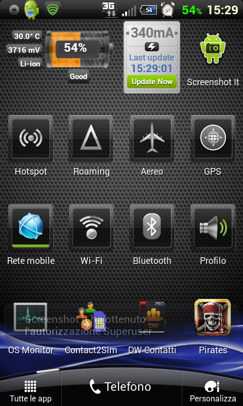

    Ma se vuoi solo bloccare i dati per la notte..... non c'è bisogno di un app come Superpower.
    Non ricordo che cell hai tu ma nel mio HTC che ha la Sense 3.5 ho un mucchio di "pulsanti" da mettere sul display per fare quello che voglio in qualsiasi momento, compreso quello per i dati, mantenendo attive le connessioni voce e sms.
    Per rendere l'idea......
    Come vedi quello dati è attivato. Di notte se voglio lo spengo ma di solito di notte ce l'ho in carica, quindi..
    Poi, se vuoi un widget dedicato che non faccia parte delle Sense c'è questo che mi suggerì il "guru" Scrondo agli albori della mia esperienza in android :

    No, non ho quei widget installati a parte il pulsante che hai visto. Io non disattivo mai i dati durante la notte, ma solo l'audio, anche perchè è in carica e poi aspetto sempre dei messaggi whatsapp dagli States, e se mi sveglio, come capita spesso, voglio vederli.
    Ti confermo comunque che NON è Superpower a porre quella scritta davanti al nome APN, è il pulsante che ti ho mostrato ( ho fatto la prova adesso).
