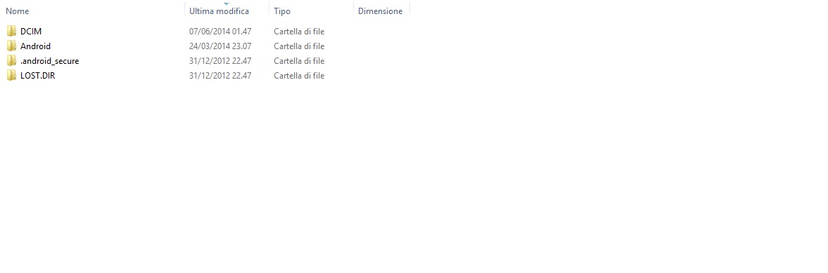

    Posseggo da qualche mese un immacolato S4 Mini brand TIM in abbinamento a MicroSDcard SDCH da 16 GB Kingston classe 4 , il tutto con Android 4.2.2 .
    Mi sono accorto che il contenuto della MicroSDcard dove (abitualmente) salvavo i miei contenuti personali, quali Foto e Video, è diventata come per magia VUOTA.
    Nello specifico aprendo la SDcard mi ritrovo queste cartelle :
    E' mai capitato a qualcuno di voi ?
    Ci tengo a precisare che non ho mai effettuato Root ed operazioni "strane", insomma il cellulare è immacolato con varie Apps installate.
    Inoltre mi sono accorto che l'anomalia è avvenuta da quando ho collegato lo smartphone al pc tramite cavetto USB per poter appunto scaricare alcune foto che possedevo sulla SD. Vado a ricollegarlo nuovamente con cavetto USB e mi ritrovo questa spiacevole sorpresa. :( /emoticons/sad@2x.png 2x" width="20" height="20">
    Ovviamente ho provato a collegare anche la SD direttamente al PC tramite lettore apposito, ma analoga situazione.
    Ho provato ad eseguire anche questa guida alla lettera (LINK: Come recuperare file cancellati da SD | Salvatore Aranzulla ) ma purtroppo non vi era traccia dei miei files personali.](*,)
    Attendo lumi da voi sicuramente più esperti di me. ;) /emoticons/wink@2x.png 2x" width="20" height="20">

    Fatto tutto, l'unica cartella che mi è comparsa "nascosta" è:
    "System Volume Information"
    all'interno di essa vi è un file denominato "IndexerVolumeGuid"
    Nulla di più.

    Pietro, appena eseguito il tutto, ED HO RECUPERATO TUTTO!:wink:=D>=D>=D>
    ti devo un favore:wink:, e ne approfitto per RINGRAZIARTI PUBBLICAMENTE! ;) /emoticons/wink@2x.png 2x" width="20" height="20">:cool:

    Per dover di cronaca, ho recuperato tutto al 100%!:cool:
    Dove "sbagliavo"?:rolleyes:
    Inizialmente ho selezionato il menu-dicitura "undelete recovery" e mi ha ripristinato circa il 70% dei files.
    Poi mi sono andato a spulciare tutte le funzionalità dedicate del SW in oggetto, ed ho scoperto con molto stupore che mi era sfuggita la dicitura "Digital Media recovery" et voilà , recuperato tutto al 100%!:eek::wink::biggrin::cool:
    Un Grazie mille ancora a te, Pietro!:wink:
    P.S. Unico neo, la versione del SW in oggetto è Freeware fino ad un ripristino massimo di 1GB di files (e meno male che avevo poca roba) , dopo aver raggiunto tale limite le funzionalità si disattivano e per ripristinarle richiede l'acquisto della licensa...
