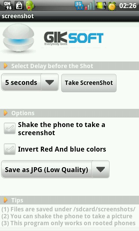

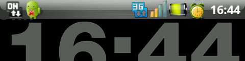

    Dunque prima di Launcher Pro mi sono occupato di modificare la scarna barra delle notifiche seguendo le istruzioni di questo link...
    http://forum.telefonino.net/showpost.php?p=11215768&postcount=9
    Il risultato è questo :
    ......e non rende abbastanza l'idea perchè quando il DHD è collegato al computer compare una selva di altre icone che non si possono immortalare con uno screenshot perchè la SD è occupata dal computer e non puo ricevere gli scatti di questo programma .....
    .... con il quale basta "shakerare" il cell per ottenere uno screenshot del momento....
