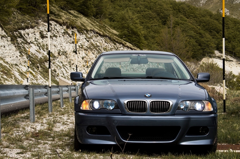

    Possiedo e guido da più di un anno un 330CI del 2000,180k km, manuale con assetto sport, totalmente originale, su 225/45/17.
    Apprezzo principalmente la guida veloce in montagna o pista e sotto questi aspetti vorrei sviluppare un po' meglio la mia E46, che al momento sembra un po' addormentata e poco adatta al mio utilizzo.
