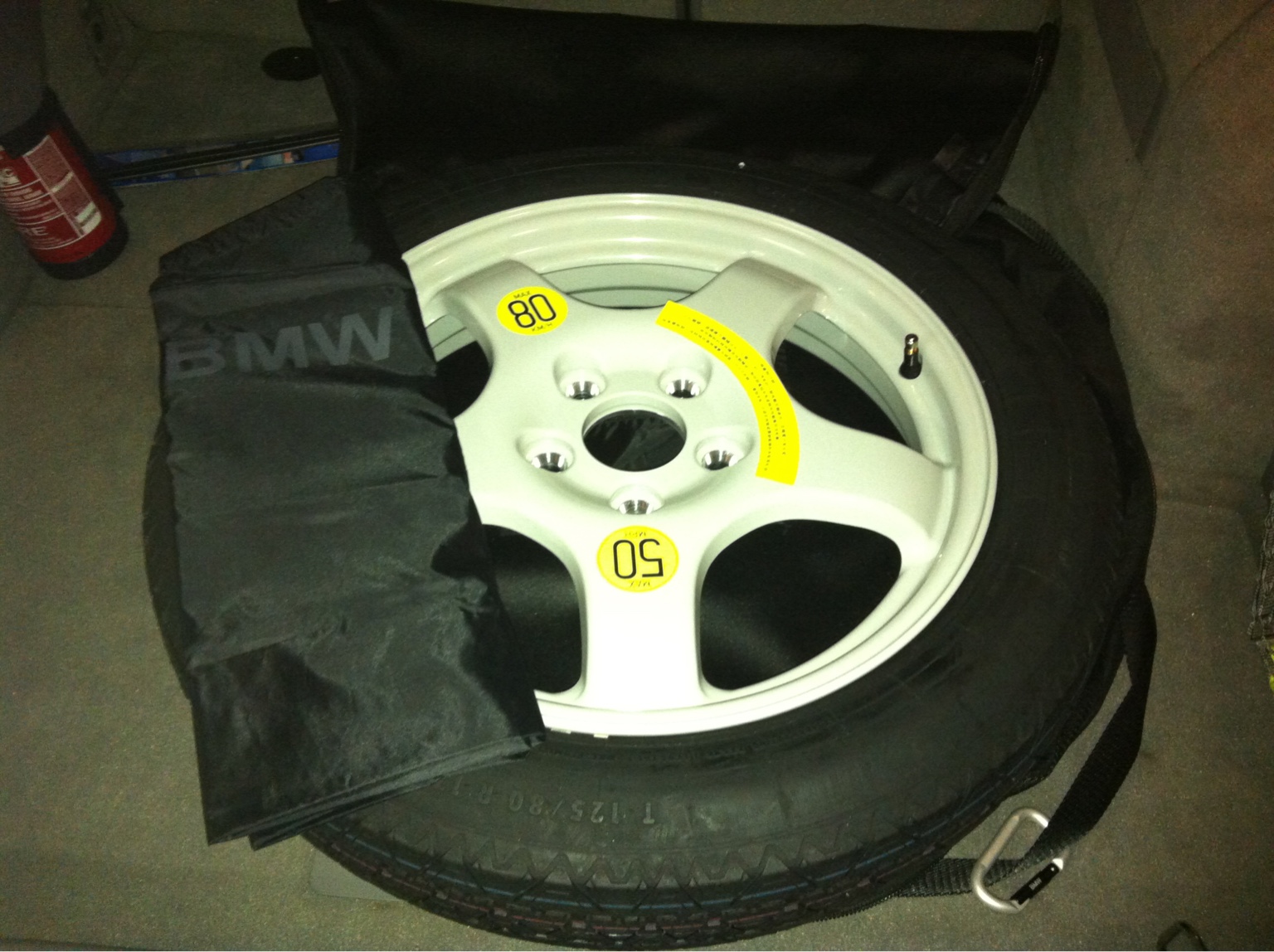

    com impianto Msport montano sicuro tutti i 17 e 18 originali BMW per F20. come già detto con altre marche bisogna provare. i luft da 17 ad esempio van bene, i bimmer no.
    il ruotino originale da 17, quello della foto sopra, è fatto apposta per essere montato anche su impianto M.
    io ho montato degli Avus MB3 da 17 ma ho dovuto mettere dei piccoli distanziali, 3 e 5 mm
