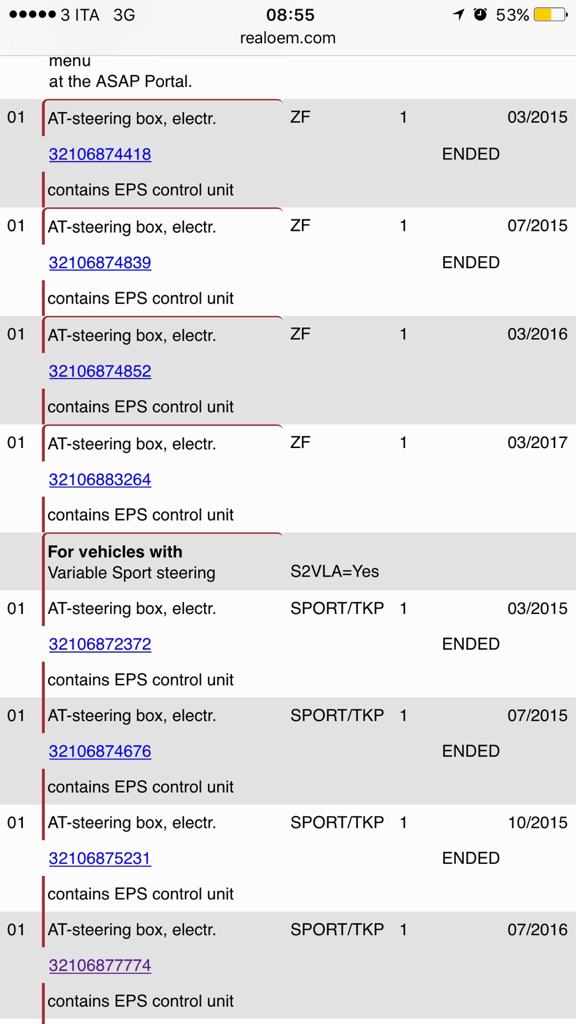

    Intendo l'optional variable sport steering come si puo vedere dal catalogo ricambi

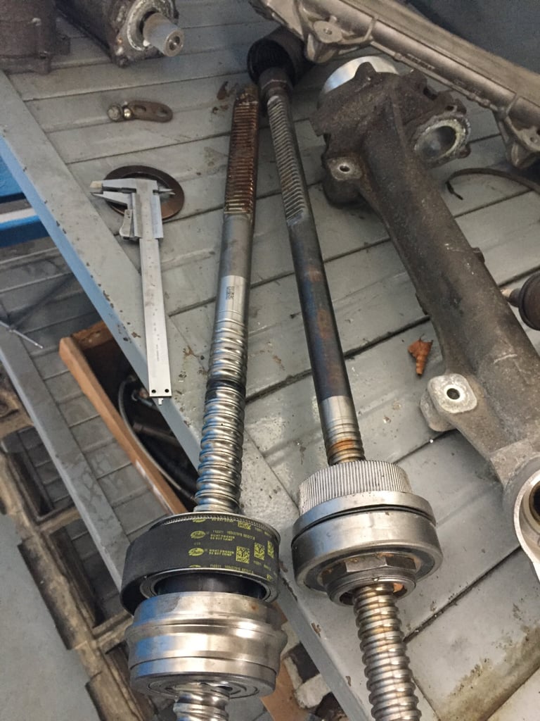

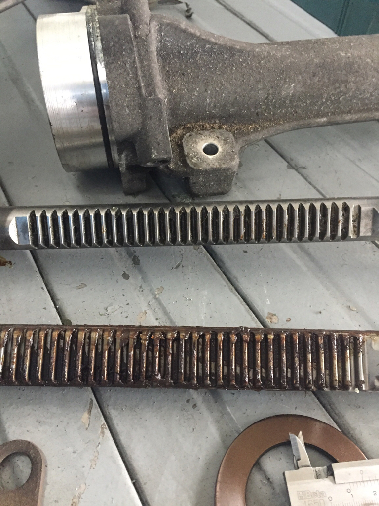

    Ho misurato stamattina una cremagliera vss e una non vss... il passo è costante ed uguale tra di loro. L'unica cosa che cambia è il passo della vite senza fine della servoassistenza...
    Non riesco a capire come sia possibile che si comporti così...
    A mio modo di vedere cambia solo l'inerzia della cremagliera che nel caso della vss è molto più bassa... però non sono così sicuro..
