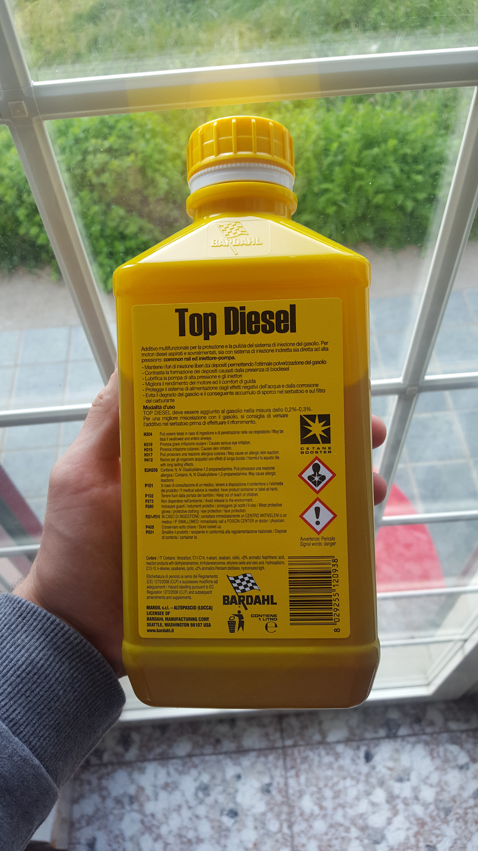

    Almeno con il bardahl le alghe saranno solo un ricordo:mrgreen:

    Infatti io ho scritto 0,2/0,3 % che poi é uguale al 2/3 per mille. E' lo 0 che fa la differenza!!:mrgreen:
