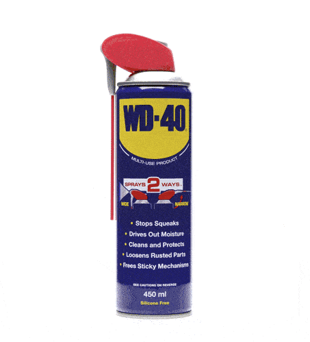

    in quasi 1 mese di ricerche posso dire che vale la pena
    poi è arrivato il sigillo finale del mago riguardo la fattibilità e benefici del WD40
    occhio a non spargere troppo la voce che poi ci piazzano il WD40 a 40 euro a bussolotto :lol:

    il WD40 contiene già lubrificanti
    Anticorrosivo
    La pellicola formata da WD-40 garantisce una protezione contro acqua, umidità, gelo e relativi effetti corrosivi. WD-40 protegge dall’ossidazione e da qualunque forma di corrosione anche nelle condizioni più critiche. Questa sua azione è duratura e preventiva.
    Detergente
    WD-40® elimina facilmente macchie di grasso, catrame, colla, etc. da qualunque superficie non porosa. WD-40 penetra sotto la sporcizia eliminandola, senza lasciare residui di agenti corrosivi. WD-40 può essere utilizzato su tutte le superfici metalliche ed in plastica.
    Lubrificante
    Uno dei principali componenti di WD-40 è un lubrificante attivo e permanente. WD-40 non contiene silicone, lanolina etc…
    Idrorepellente
    L’elevata aderenza di WD-40 al metallo permette il formarsi di una barriera perfetta contro l’umidità. WD-40 si infiltra sotto l’umidità e ricopre completamente qualsiasi superficie, anche quelle che presentano micro irregolarità. E’ così che WD-40 elimina rapidamente l’umidità dai cortocircuiti.
    Sbloccante
    WD-40 sblocca le parti grippate ed i meccanismi arrugginiti, bloccati o congelati. L’aderenza al metallo di WD-40 gli permette di penetrare molto rapidamente per capillarità nelle minime porosità del metallo, attraversando così ruggine e strato corrosivo. Le proprietà lubrificanti di WD-40 garantiscono poi il funzionamento costante delle parti sbloccate.
    A bixiomauri, nivola, RobyBS e ad altre 2 persone piace questo elemento.

    vi siete ingrifati con il WD40?
    ^_^^_^^_^
    a parte il costo, è sostituibile con l'acquaragia e sin qui va tutto bene
    il discorso 2EHN è sicuramente più veloce, è economico (circa 7 euro a litro) a parte il costo per la spedizione (intorno a 35 euro dalla GB) e le dosi molto piccole che lo rendono facilmente dosabile.
    ognuno dei vari composti ha una sua specificità
    l'acetone elimina la "bolla" intorno allo spray di gasolio (tensione superficiale) rendendo il carburante più disponibile alla combustione ideale
    l'acquaragia è un facilitatore di innesco riduce il "tempo morto" tra il momento in cui si potrebbe verificare la combustione e il momento in cui questa avviene realmente (ecco la similitudine con la benzina, in PICCOLISSIMA quantità)
    l'olio 2T ha funzione di lubrificante, per supplire alla diminuita capacità lubrica del gasolio commerciale
    il WD40 contiene nafta idrodesolforata (in pratica è una benzina "pesante", molto simile al cherosene) e olii lubrificanti di origine minerale; il CO2 propellente evapora all'istante quindi non partecipa ai giochi
    il 2EHN è un miglioratore di cetano che svolge all'ennesima potenza quanto fa l'acquaragia, in quantità molto piccole
    vogliamo mettere anche il nitromentano? NO ASSOLUTAMENTE NO se avete testa e/o pistoni in alluminio
    Fabio/divertitevi, rispettate le dosi ;)
    Fabio
    Ultima modifica: 24 Aprile 2019
    A nivola e bixiomauri piace questo messaggio.

    quindi il WD40 copre la parte della formula consistente in 2EHN ( in parte ) e OLIO 2T ( in parte ) ... quindi migliora combustione e lubrificazione ... :mrgreen: ...
