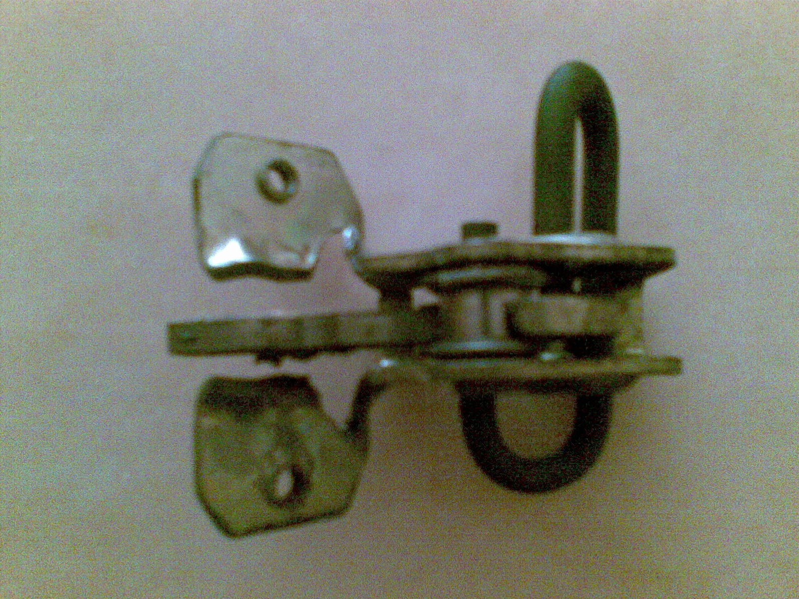

    A me il blocchetto non si è ancora rotto..sgratt!!:mrgreen:..in compenso tempo fa mi si è rotto un motorino della chiusura centralizzata della portiera posteriore e la settimana scorsa il tirante della portiera lato guida!auto bloccata con portiera aperta impossibile da chiudere!il carrozziere ha tagliato il braccetto del tirante col flessibile per farmi tornare a casa!costa 30eurini!eccolo qui!

    :eek:
